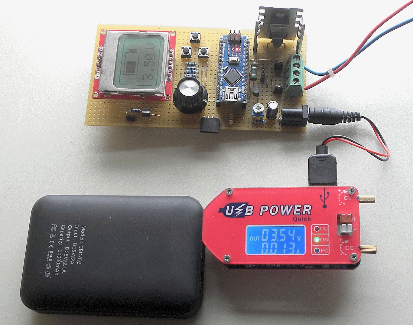

Messen der uC_eigenen Ub mit Arduino Nano
Gast #6334145
Ein Posting fuer Newbies.
Eventuell wurde das Thema hier auch schon behandelt.
Der Code gilt fuer den Atmega 128/328
Wer einen Arduino mit Batterien betreibt,moechte sicherlich auch wissen
in welchem Zustand sich dieselbigen befinden.
Man koennte also einen Analogeingang nehmen und per Spannungsteiler die
Batteriespannung messen.
Das ist allerdings nicht noetig.Man kann ohne externe Bauteile und ohne
die Verwendung eines Analogpins einfach per simpler Software Messungen
durchfuehren.
Ein fertiger Code zum Testen siehe Anhang.Einfach uploaden Serialmonitor
oeffnen und sich ansehen was angezeigt wird.Eigentlich etwa
5V(USBspannung) - duerfte aber wegen der Schutzdiode auf dem Nanoboard
etwas geringer sein.

Wie funktionierts:
Die "schwabbelnde"(!) Ub des Arduinos wird als Referenz genommen und
wird gegen die interne stabile Referenz von 1.1V (+/-9%)gemessen.
Die 1.1V werden per Registerzuweisung dem internen A/D-Wandler
zugefuehrt.
Normalerweise ist dies ja umgekehrt....
Die Gleichung lautet wie folgt:
Ub/1024 = 1.1V/Wert im Analogregister =>
Ub = (1.1V/Wert im Analogregister) * 1024
Die FVR(1.1V) kann von Nano zu Nano verschieden sein.Am besten die echte
Betriebsspannung messen und den FVR-Wert anpassen - in der Regel duerfte
aber die Toleranz ok sein - es geht ja "nur" um die
Batterieueberwachung...
