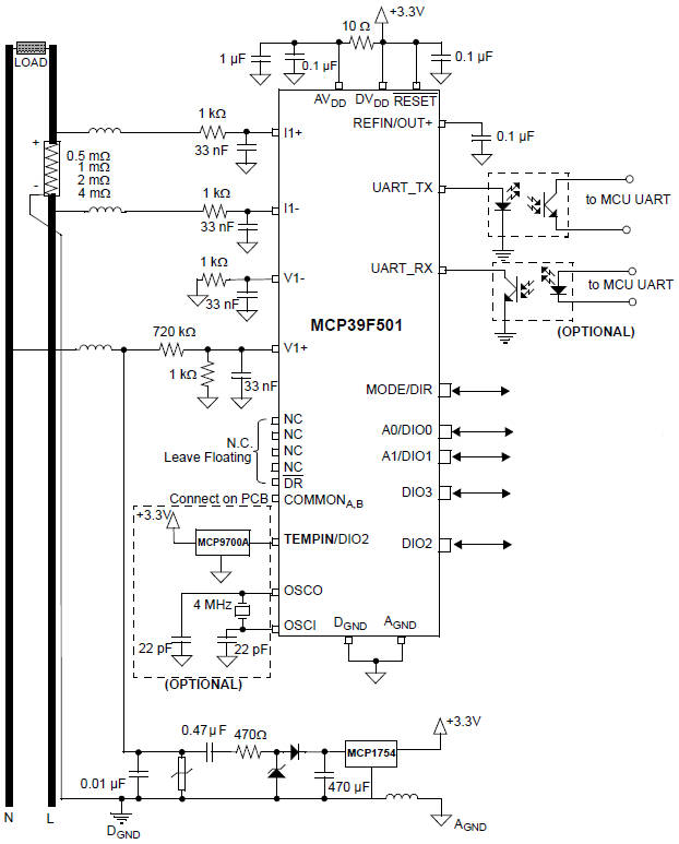

ich habe aktuell ein Problem bei der Erstellung eines Boards zur
Leistungsmessung.
Als Mikrocontroller möchte ich den ATmega1284-PU verwenden, die
UART-Schnittstelle steht soweit.
Nun zu meiner Frage:
Ergibt die Beschaltung von Microchip (siehe Anhang) in dieser Form
überhaupt Sinn? Da wird meiner Meinung nach einiges an Potenzialen
durcheinandergeworfen...
Zudem ist mir unklar, wie (linke Seite oben) der Shunt-Widerstand und
die 3 Spulen auszusehen haben. Gibt es hier jemanden, der eventuell
schon etwas Erfahrung auf diesem Gebiet hat? Es wäre ärgerlich jetzt
eine Platine zu erstellen, die dann nachher nicht funktioniert.
Vielen Dank schonmal im Vorraus :-)
