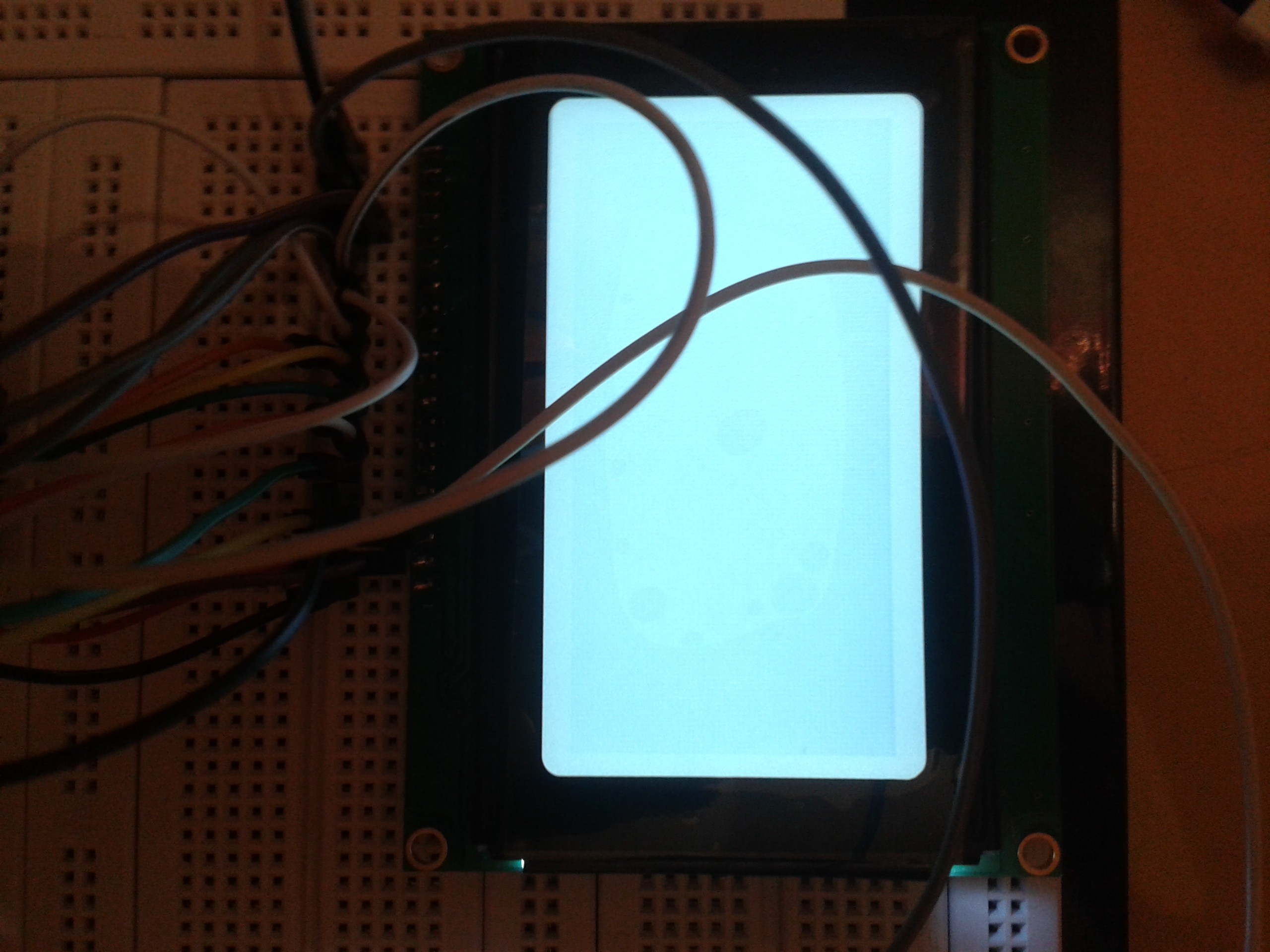

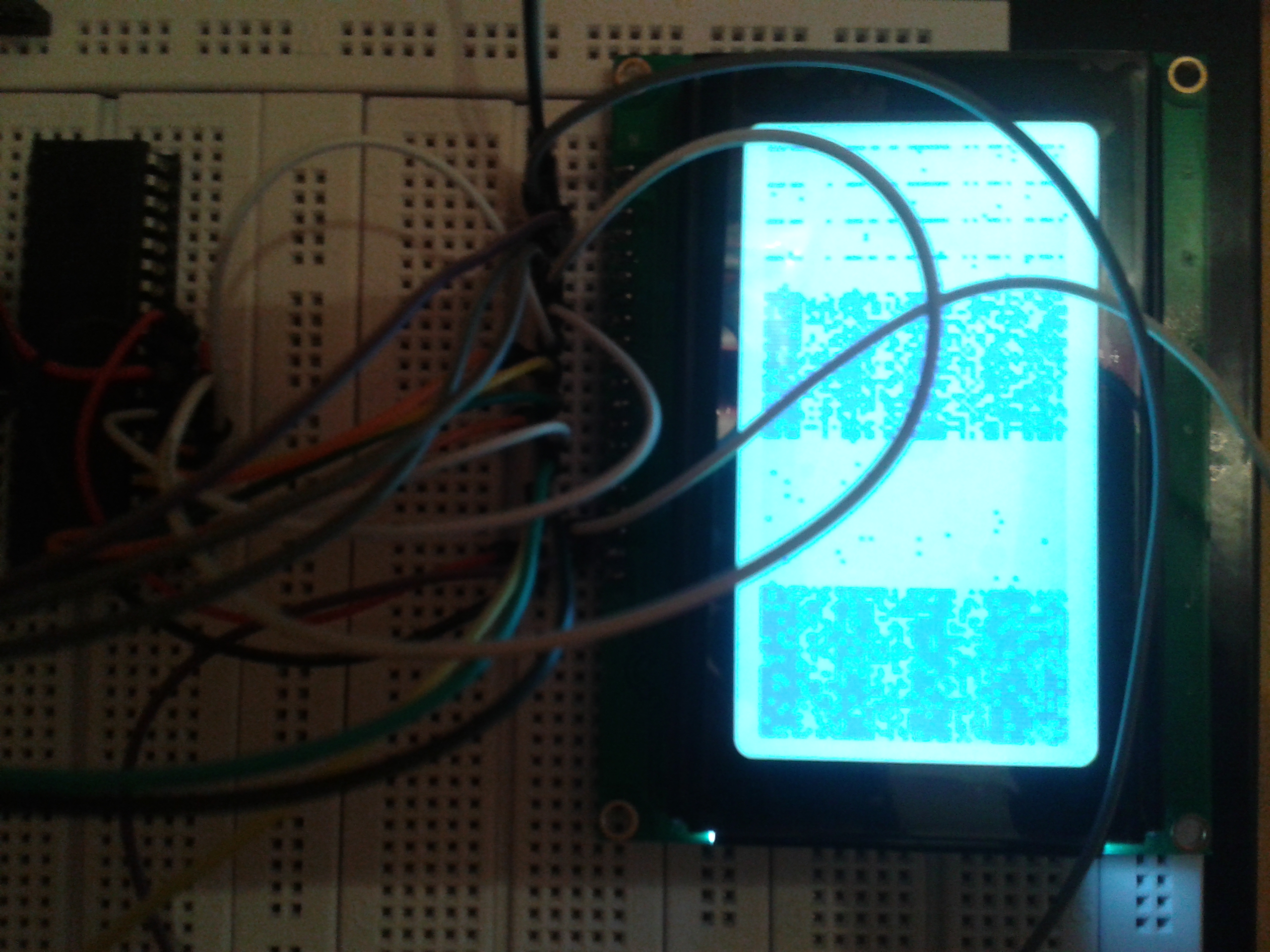

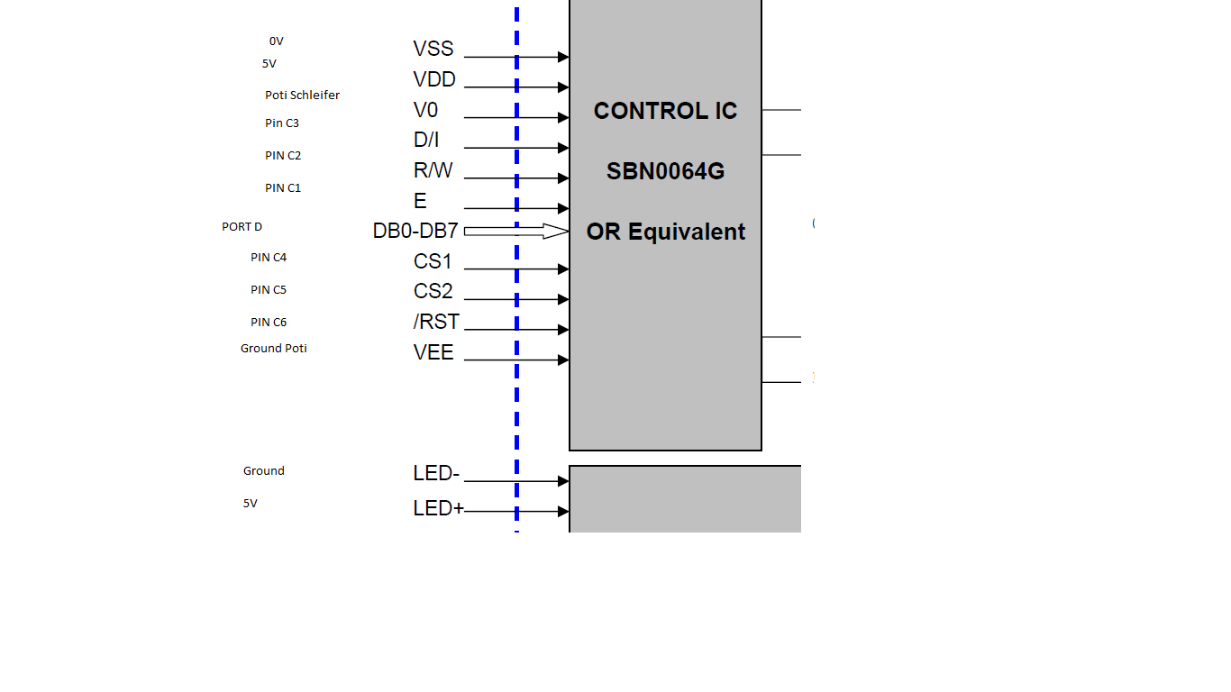

bin derzeitig dabei ein LC-Display(TG12864B-13B/SBN0064G) mithilfe des
ATmega 1284p anzusteuern.
Leider bekomme ich am Display nur sinnlose Pixel angezeigt. Ich habe ein
Guide benutzt um den beigefügen Quellcode zuschreiben. ( Als Programmer
benutze ich den AVRISP MK2).
Update während des Schreibens habe ich die Spannungsversorgung aus / ein
geschaltet nun ist das Display leer.
Ich hoffe diese Informationen reichen aus um mir weiter zuhelfen.
Ansonsten liefere ich gerne die fehlenden informationen nach.

Ich kenne das Display und die Ansteuerung nicht, aber versuch beim
Debuggen immer möglichst kleine Schritte zu gehen. Hast du ein
Datenblatt wo die möglichen Befehle/ Register drin stehen?
Strom aus und wieder an macht leeres Display-> Grundzustand
Das Ausführen des Programms macht Chaos -> irgendwas ist falsch,
du solltest erst ein leeres Display erreichen bevor du ein Zeihcen
versuchst darzustellen.
Versuch vom Chaoszustand Schritt für Schritt das Display zu
initialisieren.
In der main() sendest du gleich 3 Kommandos und 1 mal Daten, finde
heraus was die bedeuten und lass die Daten 'A' erst mal weg.
