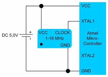

hiho,
habe leider ausversehen meinen Controller(Atmega 1284p) verfused. Habe
einen Quarzozillator mit 8MHZ an geschlossen.
http://www.produktinfo.conrad.com/datenblaetter/175000-199999/179469-da-01-en-Quarzoszillator_10_MHz.pdf
Hatte den Ozillator nach dem Bild angeschlossen.
Verstehe ich das im beitrag
http://www.mikrocontroller.net/articles/AVR_Fuses
ich den Controller auch ebenfalls so anschliessen muss um diesen wieder
zu entsperren?
Den Kondensator habe ich noch nach den angeben eingefügt. Nur leider
habe ich immer noch das problem das ich nicht auf den Controller
zugreifen kann.

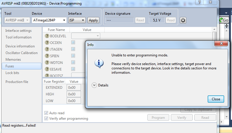

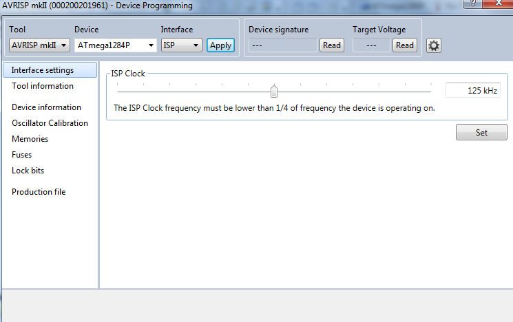

Als Programmer benutze ich den AVRISP mk|| bei dem kann ich auch
verschiedene programmierfrequenzen benutzen. Alle durch klappt immer
noch nicht.
Kleine Anregungen wären sehr nett.
Gast #3828569
Ich dachte wenn ich das so anschliesse sollte ich in der lage sein den
MC wieder auf werkeinstellung zu setzen damit ich ich ihn wieder normal
betreiben kann. aber der MC reagiert überhaupt nicht. Und ich immer noch
die Fehler meldung:
Failed to enter programming mode. ispEnterProgMode: Error status
received: Got 0xc0, expected 0x00 (Command has failed to execute on the
tool)
bekomme.

Gast #3828576
hast du noch einen zweiten, funktionierenden µC zur Verfügung?
Wenn ja dann lade da ein Programm drauf, das in der Hauptschleife
einfach einen Pin toggelt. Das kannst du auch als Taktsignal nutzen.
Alternativ mit nem invertierenden Schmitt-Trigger einen RC-Oszillator
aufbauen.
Eigentlich müsste es aber mit deinem Quarzoszillator auch problemlos
funktionieren.

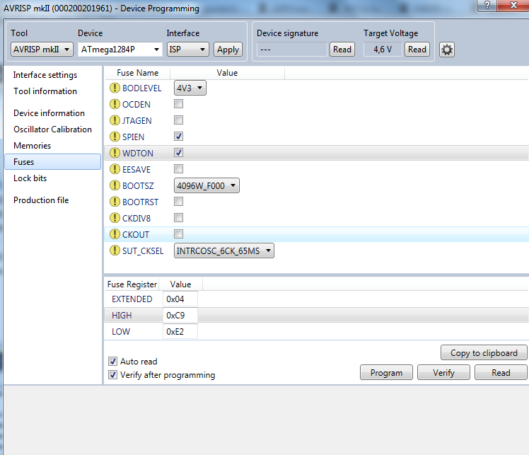

leider nein muss ich wohl montag los und mir einen kaufen. Aber wüsste
nicht was das ändern sollte wenn es doch mit dem Quarzozillator klappen
sollte. Benutze Atmel Studio 6 und gehe da unter programming device -->
dann unterpunk Fuses. Und stelle die im Bild vorhanden Bits ein.
Eventl seht ihr ja durch das bild welchen Fehler ich mache. Leider hab
ich auch kein ozi um den Quarz zuüberprüfen der ist aber neu also von
daher...

Also zeig mal deine Aulesefrequenz und sag mal welche Frequenz der
Quarzoszillator hat. Dann setzt du die Auslesefrequenz auf einen Wert
kleiner 1/4 des Oszillators. Dann drückst du auf "read signature".
Kann auch sein das der µC immer noch mit 1MHz läuft und du besser 200kHz
zum auslesen benutzen solltest.

Frequenz von ISP stelle ich dort wie im Bild Frequenz abgebildet ein.
Im Bild Fehler habe ich versucht nach drücken des "read" auf fuses
zugelangen aber bekomme immer diese Fehlermeldung.
