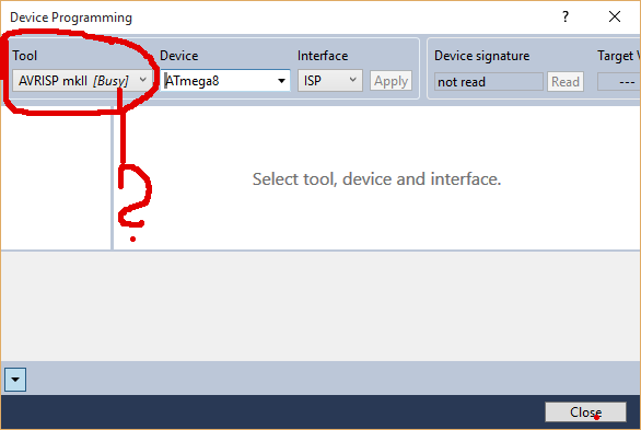

AVRISP hängt mit der Meldung (Bussy)
Gast #4299973
Windows 10
Atmel Studio 6.2
USB-Treiber libusb0 (v1.2.6.0)
Tool AVRISP mkII
Wenn ich Atmel Studio starte und Änderung am Code vornehme, kann ich nur
einmal den Kontroller beschreiben, anschließend habe ich kein Zugriff
mehr zum AVRISP. Dann erscheint auch die rot umrandete Bezeichnung
"AVRISP mkII (Busy)." Entferne ich den USB-Stecker kurz, und Starte
ATmel wieder neu, ist es wieder das gleiche .
Arbeite ich mit Windows 7 und Studio 5.1 gibt es das Problem nicht.
Hat mir jemand einen Tip, wie ich das Problem lösen könnte?
Es ist kein Unterschied, ob ich mit einem Amega8 oder Atmega1284P
arbeite.
mfg Ewald S.
Gast #4301490
Knut B. schrieb:
> Deinstalliere das 6.2 komplett, nimm Atmel Studio 7, das kann alle
> vorherigen Projekte importieren und funktioniert
Hat so fast funktioniert, ich musste jedoch die alten Treiberdateien für
den AVRISP von Hand löschen, warum auch immer. Es funktioniert.
Danke
