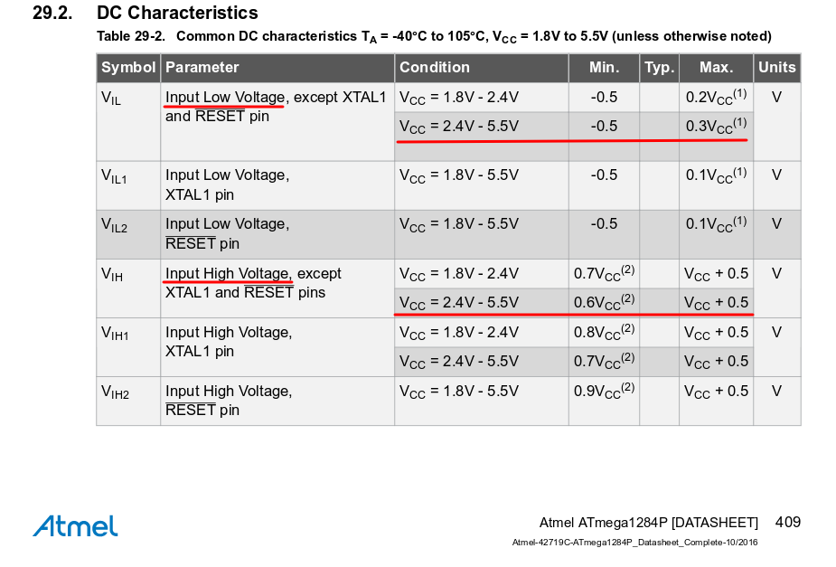

müsste einen Atmega mit einem Funkmodul per UART kommunizieren lassen.
Der Atmega wird mit einer Batterispannung von 3,3 - 4,2 V betrieben. DAs
Funkmodul ebenso. Die interne UART Spannung des Funkmoduls beträgt
jedoch 1,8 V. Die des AVR soll Vcc betragen, also von 3,3 - 4,1 V
schwanken. Ich habe im Datenblatt (Atmega1284p) nichts finden können,
was Ausschluss darüber gibt, ob der AVR einen 1,8 V Pegel als High
erkennt. Dann bräuchte ich in dieser Richtung keinen Level Shifter.
Kennt sich da jemand aus?
In der anderen Richtung würde ich einen Serienwiderstand als
Spannungsteiler einsetzen, um die max. 4,2 V vom AVR auf max. 1,8 V vom
Funkmodul zu begrenzen. Würde das so funktionieren, oder ist es doch
sinnvoller einen Level Shifter einzusetzen?

Speckfett schrieb:
> Ich habe im Datenblatt (Atmega1284p) nichts finden können, was
> Ausschluss darüber gibt, ob der AVR einen 1,8 V Pegel als High erkennt.
Datenblatt Seite 409:
Symbol Parameter       Condition          Min.     Max.
V IH  Input High       VCC = 1.8V - 2.4V  0.7VCC   VCC + 0.5 V
      Voltage, except
      XTAL1 and RESET
      pins             VCC = 2.4V - 5.5V  0.6VCC   VCC + 0.5 V
0.6 * 4.2 V = 2.52 V, das wäre die Mindestspannung, ab der (bei
deiner maximalen Versorgungsspannung) High-Level garantiert ist.

Entsprechend dem Datenblatt, Seite 409
http://ww1.microchip.com/downloads/en/DeviceDoc/Atmel-42719-ATmega1284P_Datasheet.pdf
Nein.
Wenn deine Versorgungsspannung an der unteren Grenze liegt:
3.3V * 0.6 = 1.98V
Es muessen also mindestens ~2V anliegen, damit dies sicher als High
erkannt wird. Ist deine Versorgungsspannung hoeher, so liegt auch dieser
Wert hoeher. 4.2V * 0.6 = mindestens 2.52V
