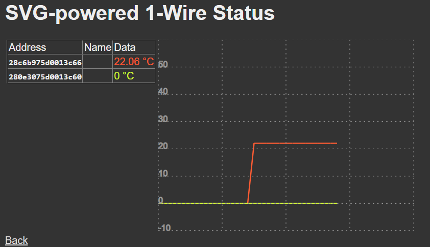

OP #7251420
Screenshot.
die 22,06 °C können aber nicht passen,  18°C sind es hier.  auch wen ich
den Sensor anfasse ändert sich die Temp nicht.
Mit meinen Anderen Board, was ic vor 3 Jahren in Betrieb genommen hatte,
hatte ich nicht solche Probleme, und das läuft auch fehlerfrei durch und
Steuert die gesamte heizung im Haus.
Gast #7251421
Ja schön, aber es bringt doch nichts, sich die Blackbox von außen
anzugucken und dann darüber zu grübeln was darin wohl falsch laufen
könnte.
Du musst überprüfen, ob alle Voraussetzungen für eine korrekte Funktion
gegeben sind. Fange wie gesagt mit der Kommunikation auf dem 1-Wire Bus
an. Dann sehen wir weiter.
