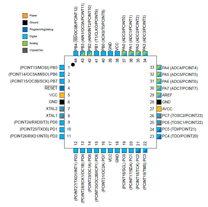

heute muss ich mal wieder vertrauensvoll an die Gemeinde wenden. Seltsame Sache, hatte ich so auch noch nicht.
Bin gerade am einlöten eines MEGA1284 in der MU Version, leider hat sich dieser beim einlöten derart verschoben das ich diesen wieder entfernen musste.
So, was ist passiert. Beim saubermachen mit Litze hat sich doch tatsächlich der Pin17 vom Chip in Wohlgefallen aufgelöst, keine Ahnung warum war schließlich nicht das erste mal so eine Aktion. PIN17 ist einer der VCC's, da sind aber noch 2 weitere am Chip. Die beiden anderen VCC Pins 38 + 5 haben auf jeden fall Durchgang.
Da dieser ja gelöst hat, glaube ich das der überhaupt nicht im Chip angeschlossen ist.
Ob 2 x VCC reicht? Möchte den jetzt nicht Wirklich entsorgen.
Beste Grüße Ronnie

Die PINs sind zwar intern verbunden, aber vermutlich Aufgrund der Längen/Querschnitte auf dem DIE an verschiedenen Stellen nach aussen geführt. Auch wenn es scheinbar erst mal gehen sollte gibt es mit ziemlicher Sicherheit irgend eine unvorhersehbarer Kombination zwischen Hard- und Software bei der dann ein Fehlverhalten auftritt.
Sascha
#7871849
Anderer Datenblattlink? Hier sehe ich nur 1xVCC und 1xAVCC: http://ww1.microchip.com/downloads/en/devicedoc/atmel-42718-atmega1284_datasheet.pdf
An einem abgebrochenen Pin sollte sich eine interne Verbindung mit einer Nadelspitze messen lassen, notfalls etwas freifräsen.
Im Datenblatt steht 20MHz/5,5V 19mA. Wenn man den etwas gemütlicher betreibt ist es deutlich weniger, wenn er nicht anderweilig belastet ist. Dann sollte es auch ohne Parallelschaltung gehen, falls das tatsächlich eine ist.
