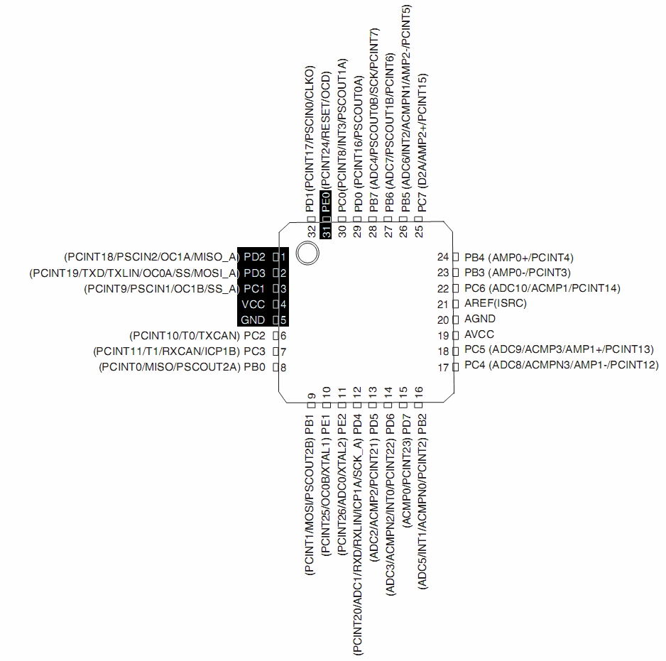

Habe ich hier die Richtigen Pins für die ISP Programmierung eines
ATMega16M1 markiert?
Reicht evtl.auch nur DebugWire zum Programmieren oder ist die nur zum
Debuggen geeignet, da man hier sogar auf den Kerko am Reset Pin
verzichten soll, dürfte das ne wacklige Geschichte sein wenn man in
einer verseuchten Umgebung debuggen will.
Nein. SS ist überzählig, dafür fehlt SCK. Und betreffs Vcc und Gnd ist
es ratsam, auch zum Programmieren alle adäquat anzuschließen.

Hi, ich muss noch mal den alten Thread hochholen, da ich fast auf einen
Fehler im Datenblatt reingefallen wäre und es gern weitergeben würde.
Wie hier richtig angegeben sind MISO_A, MOSI_A und SCK_A für den ISP zu
verwenden, also PD2, PD3 und PD4. So steht es auch im Datenblatt
(10/2016) auf Seite 12. Das wäre auch OK, aber leider widerspricht sich
das Datenblatt dann auf Seite 390 (Memory Programming/Serial
Downloading) und legt MOSI, MISO und SCK auf PB3, PB4 und PB5. Das ist
aus meiner Sicht falsch. Zumindest funktioniert es an PD2,3,4 zu 100%.
