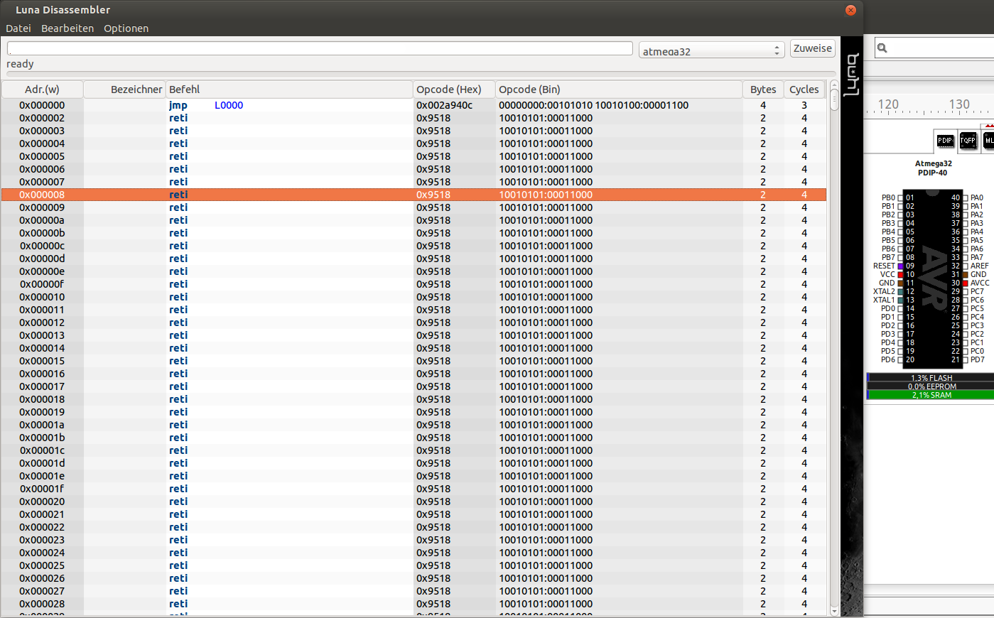

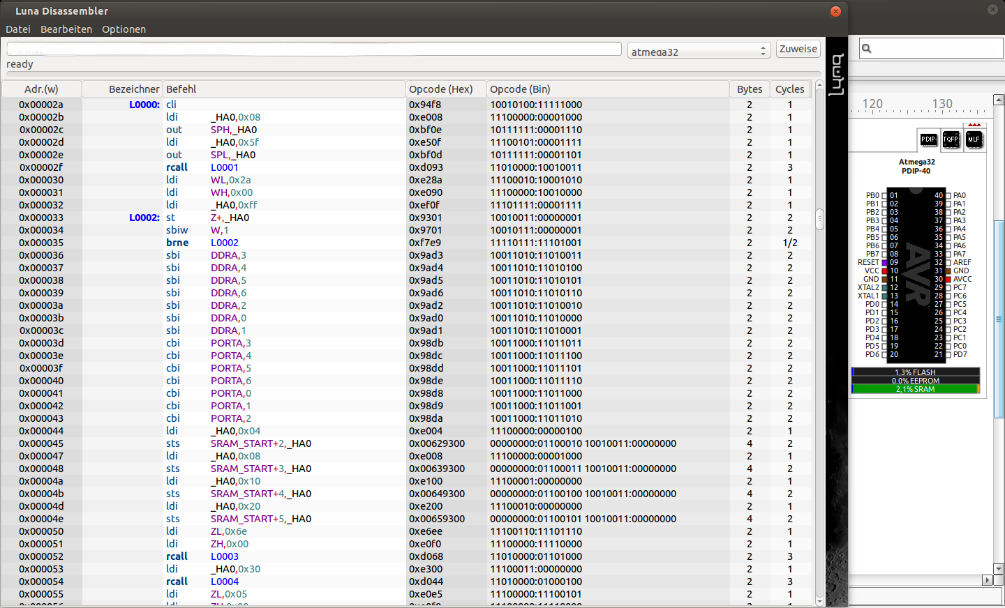

Gast #4831883
Guten morgen,
die Darstellung nennt man Intel-Hex-Format
# https://de.wikipedia.org/wiki/Intel_HEX
Hinter dieser Darstellung verbergen sich die Binärdaten eines
Assemblerprogramms. Das wiederum aus einer Hochsprache erzeugt wurde.
Man kann das Intel-Hex-Format in Binärdaten umwandeln und dann mit einem
Disassembler die Assembler Memnomics ansehen.
Ich verwende dazu den Disassembler von LunaAVR.
Mehr kann man nicht erwarten.

Moderator #4832666
Udo W. schrieb:
> Ist ja nur eine Steppermotorregelung für einen Motor mit
> Anpassungsfaktor für Durchmesser zu Geschwindigkeitsanzeige.
Weißt du noch, wie der Parameter im Originalcode definiert war?
Am einfachsten wäre es, wenn er aus dem EEPROM gelesen würde. Dann
müsstest du die Firmware nicht einmal anfassen, sondern einfach nur die
entsprechenden Bytes im EEPROM überschreiben.
Falls der Parameter als globale Variable definiert wurde, stehen die
Chancen immer noch ganz gut, den Wert im Disassembly zu finden und zu
ändern, zumindest dann wenn man die Funktionsweise und den Ablauf des
Programms noch einigermaßen im Kopf hat.
Meist werden solche Dinge aber per #define definiert. Wenn der Parameter
in arithmetischen Ausdrücken (womöglich sogar in mehreren) verwendet
wird, die vom Compiler bis zur Unkenntlichkeit optimiert worden sind,
wird es schon sehr schwierig, die zu patchende Stelle zu lokalisieren.
Aber damit nicht genug:
Wenn bspw. der ursprüngliche Parameter zufälligerweise eine Zweierpotenz
war, für die der Compiler Multiplikationen zu Shift-Operationen
optimiert hat, muss man diese nun evtl. durch eine echte Multiplikation
ersetzen, d.h. selber ein paar Zeilen Assemblercode schreiben. Dabei
muss man natürlich darauf achten, dass man nicht versehentlich ein noch
anderweitig genutztes Register überschreibt. Und und und ...
Da hast du das Programm sicher schneller neu geschrieben.
