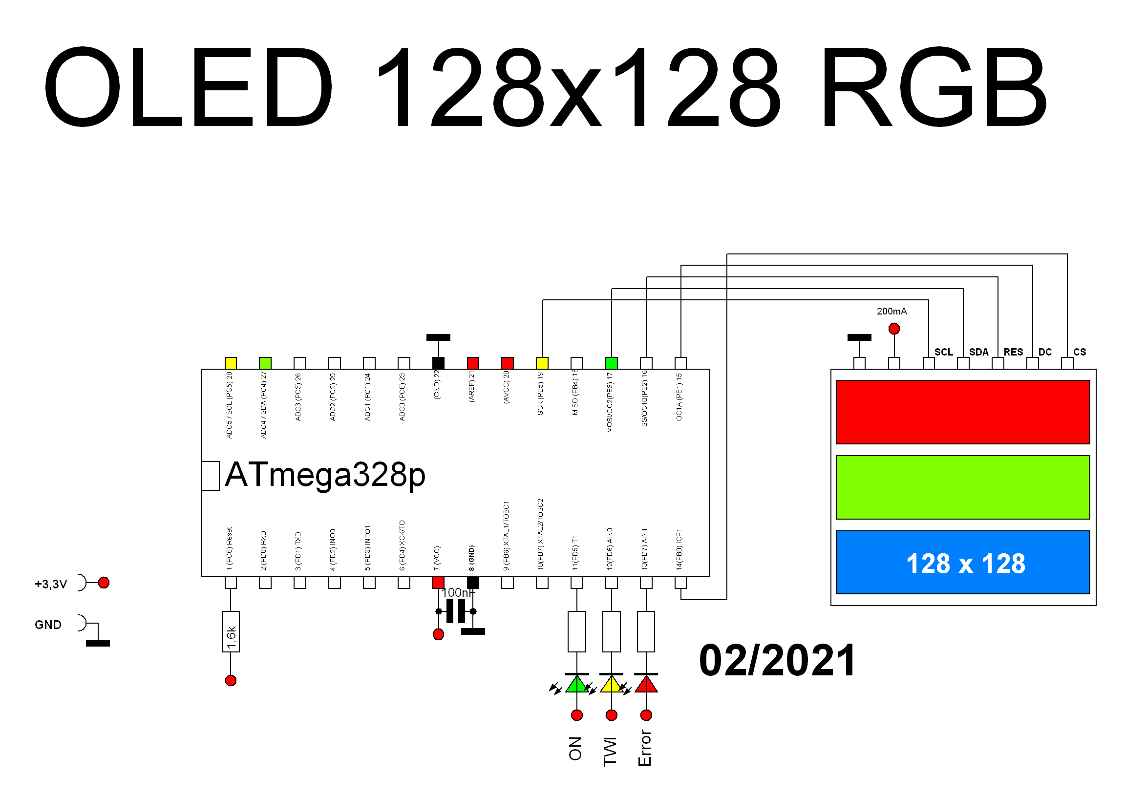

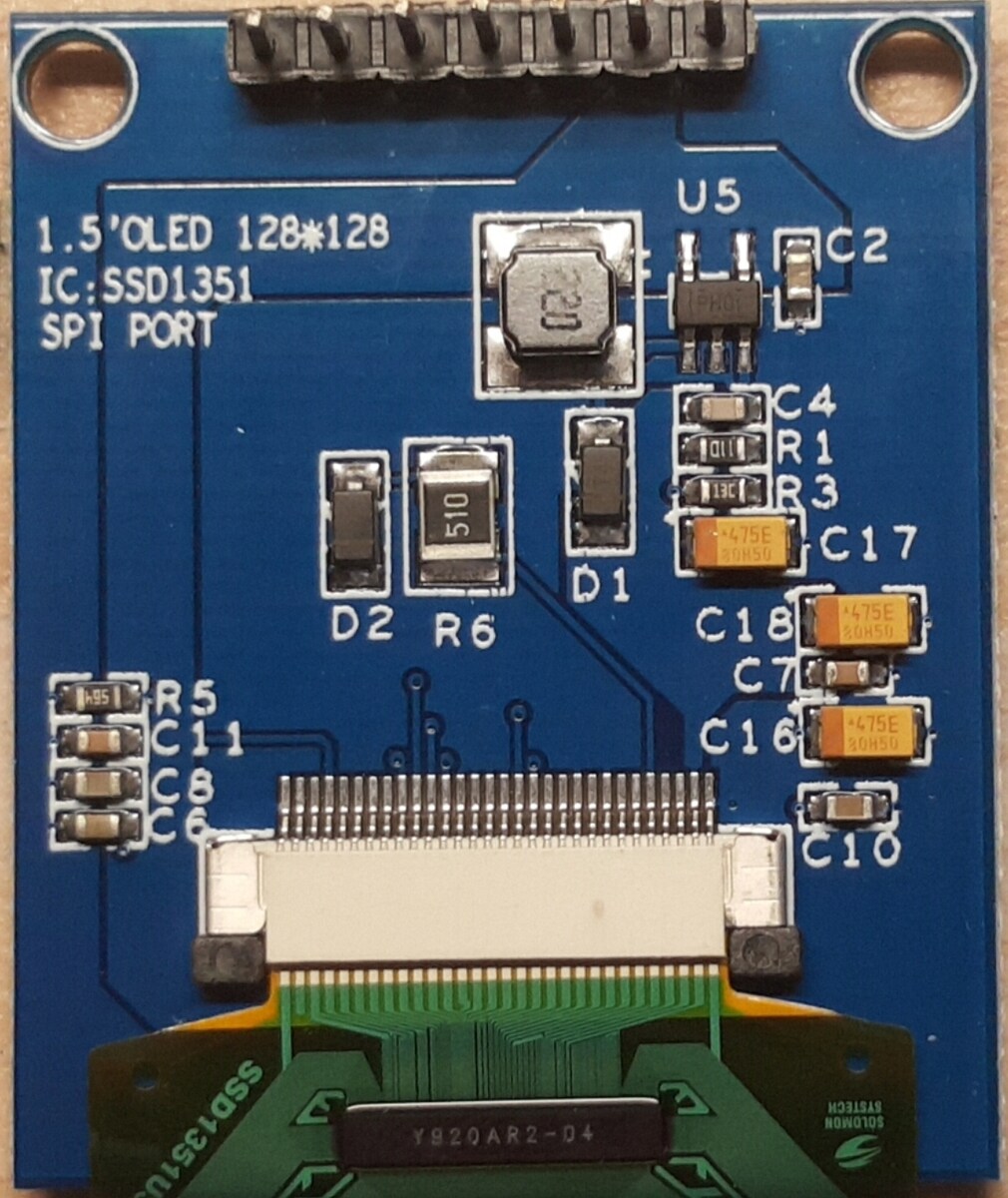

Vorsicht, das Display verträgt nur 3.3V und benötigt, wenn alle Pixel
kräftig leuchten ca. 200mA. Gegebenefalls einen Level-Shifter oder
gemeine Widerstände zur Pegelanpassung verwenden.
Version-1, mit einem 8MHz getakteten ATmega328p.

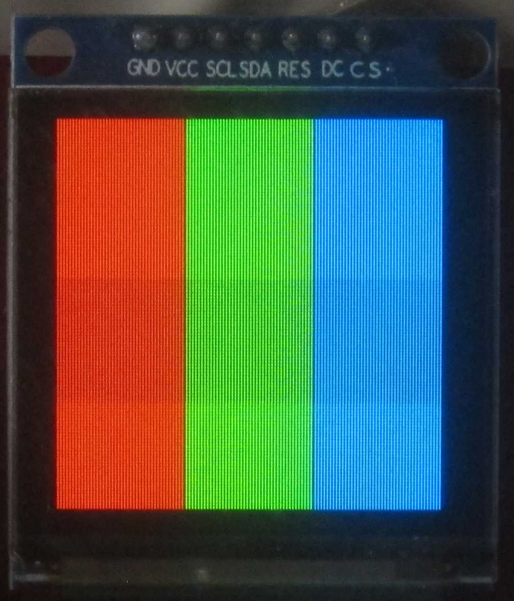

Das Display wird grundlegend initialisiert, kurz nach dem Anlegen der
Betriesspannung sehen wir ein verrauschtes Bild, normalerweise ist das
nicht so informativ, aber in diesem Fall schon, denn es funktioniert
grundlegend.
Und nun wartet das Display geduldig auf Pixeldaten.

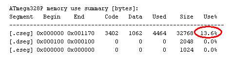

Den Assembler-Code habe ich versucht gut zu kommentieren,
damit Ihr Ver- und Optimierungen vornehmen könnt.
Für Vorschläge, Tipps und konstruktive Kritik bin ich sehr dankbar.

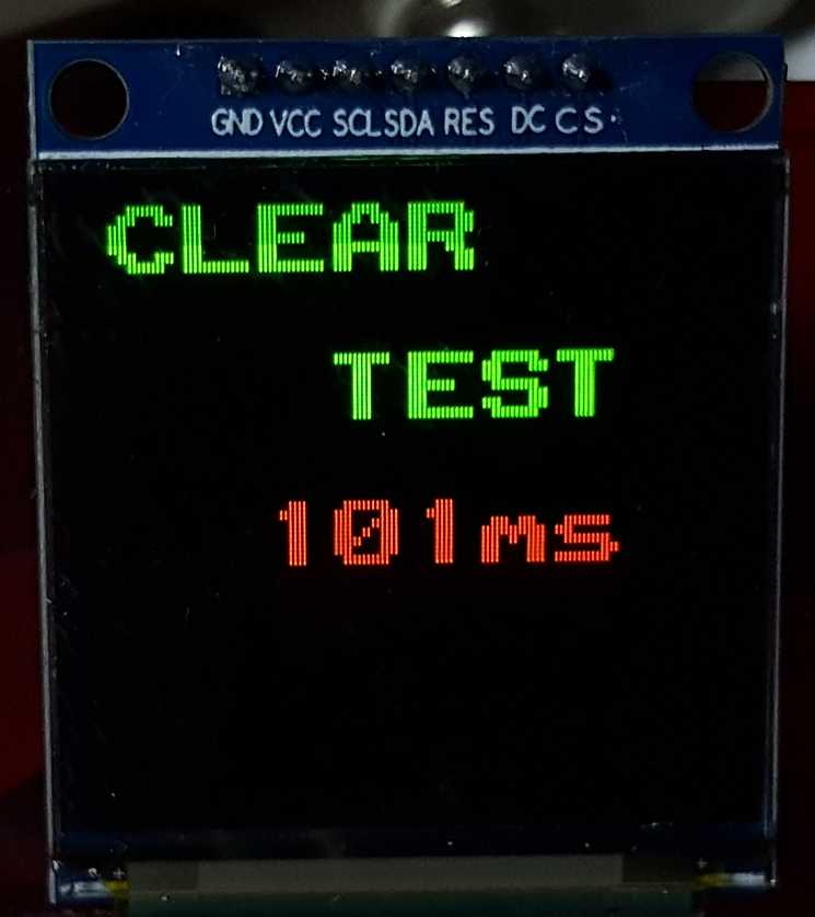

OP #6586311
Steffen H. schrieb:
> Wenn es optimal läuft sollte das bei 8Mhz Systemtakt und daraus
> resultierender maximalem SPI Takt von 2MHz ein Bild in ca. 17ms
> übertragen lassen.
Sehr seltsam, real habe ich bei 8MHz µC Takt 101ms
und bei 16MHz 51ms gemessen, warum diese große Abweichung?
Ich erkenne kaum noch Optimierungspotential:
OLED_CLEAR:
  ldi ZL,low (128*32)
  ldi ZH,high(128*32)
OLED_CLEAR_s:
  SPI_TX_NULL
  SPI_TX_NULL
  SPI_TX_NULL
  SPI_TX_NULL
  SPI_TX_NULL
  SPI_TX_NULL
  SPI_TX_NULL
  SPI_TX_NULL
  sbiw ZL,1
  brne OLED_CLEAR_s
ret
.macro SPI_TX_NULL
  out SPDR,NULL      ; Start transmission of data
  in temp,SPSR
  sbrs temp,SPIF
  rjmp PC-2          ; Wait for transmission complete
.endm

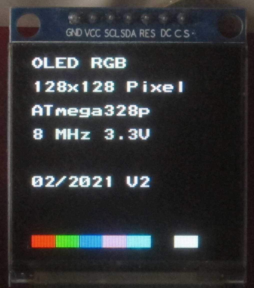

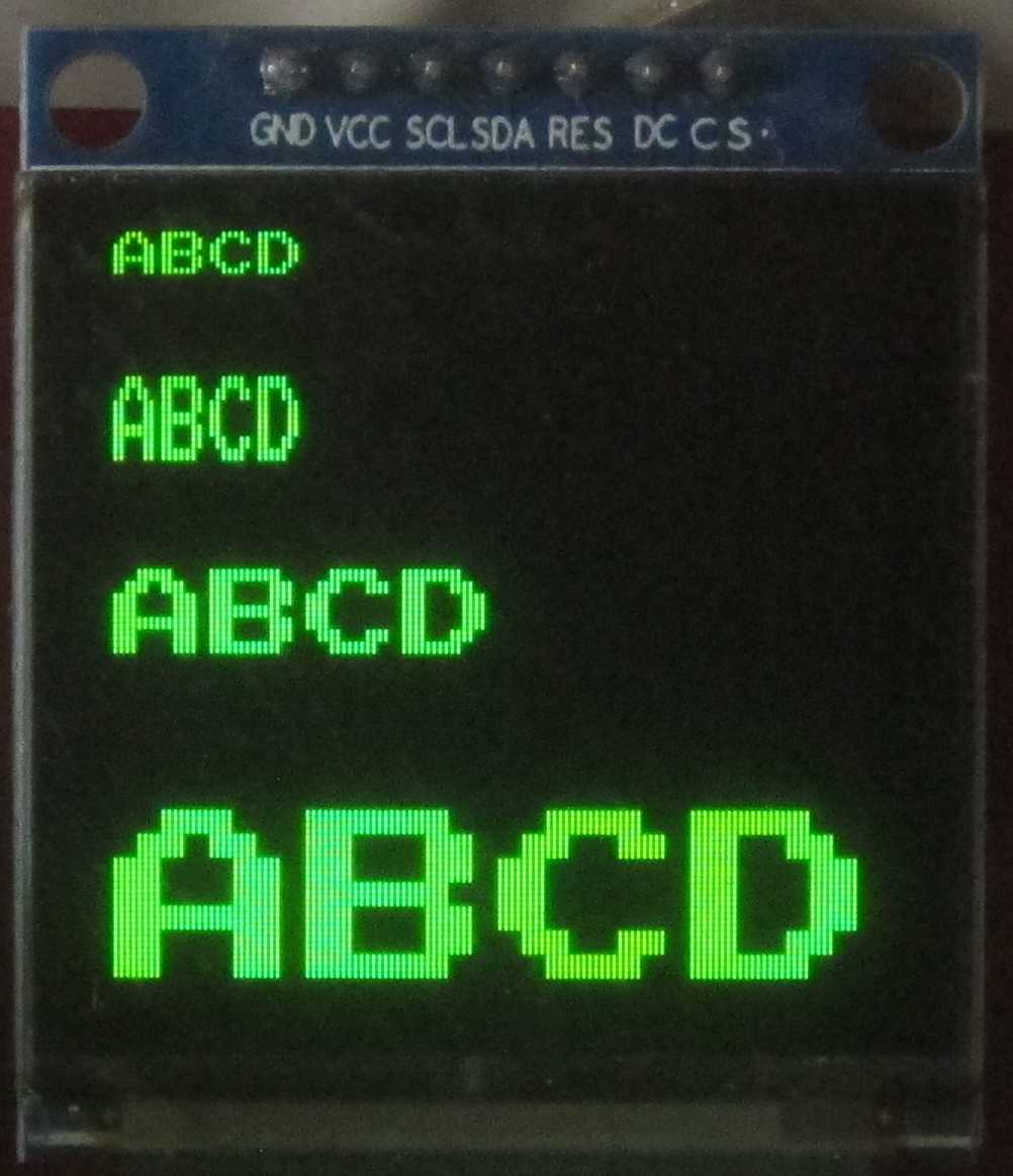

ASCII mit vier Fonts durch Bitstretching Bitverdopplung aus einem 8x8
Zeichensatz, ADC und Timer.
Font-0  8x8
Font-1  8x16
Font-2 16x16
Font-3 32x32

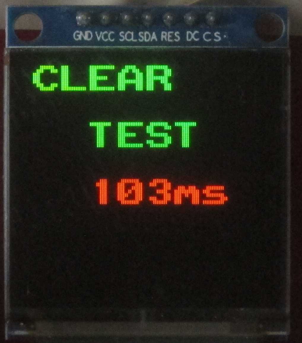

Bild "B3" Zeit für OLED.clear 103ms bei MHz µC Takt,
viel schneller geht vermutlich nicht :(

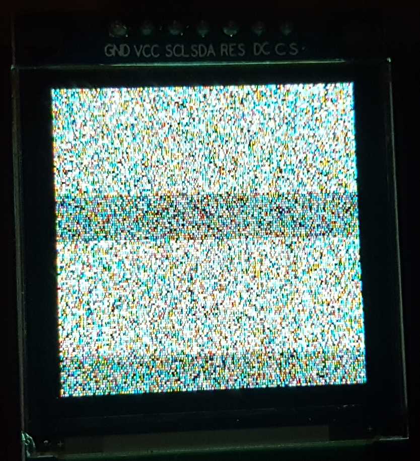

Im Bild "B4" wird die Zeit für den Bildaufbau angezeigt, ca. 70ms
die Zeit seit Programmstart und die Betriebsspannung.
14% Flash, da passt noch viel rein^^

Wenn es richtig schnell gehen soll, dann - ohne SPDR-Abfrage - alle 18
Takte einen Wert ins SPI Datenregister schreiben.
Der entscheidende Satz aus dem datasheet ist: "Writing to the register
initiates data transmission." (23.5.3. SPI Data Register 0)
Warum es jetzt nicht 16 sind, kann ich nicht sagen. Ich habe 16 und 17
ausprobiert, aber funktionieren tut es erst ab 18 Takten.
