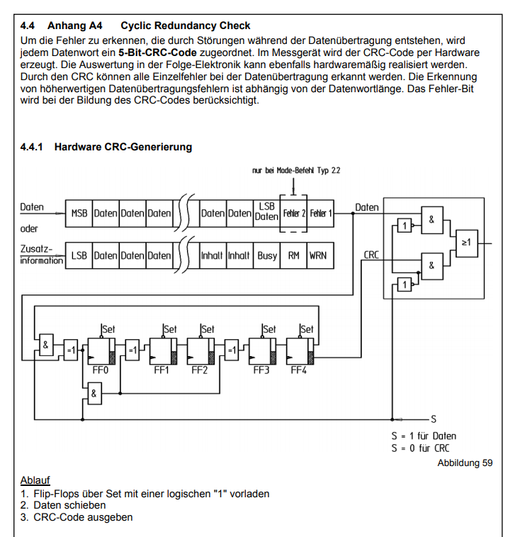

ich suche schon seit Langem nach dem CRC-Polynom für das EnDAT Portokoll
der Firma Heidenhain.
Ich habe das EnDAT Protokoll auf einem FPGA implementiert und möchte
abschließend noch die Prüfsumme berechnen, um einen möglichen
Übertragungsfehler zu erkennen.
In allen Dokumenten, die ich bisher gefunden habe, wird sich jedoch über
das CRC-Polynom ausgeschwiegen. Es wird immer nur erwähnt, dass eine CRC
Prüfsumme mit 5 Bit am Ende mitübertragen wird.
Auch in Sourcecodes z.B. von Ti, wo dieses Protokoll umgesetzt ist finde
ich das Polynom nicht.
Ich habe noch das Datenblatt zum EnDAT Protokoll mit angehängt.
Anderfalls: kennt jemand eine Möglichkeit das Polynom zurückzurechnen.
Ich kann ja den gesamten Bitstream inkl. CRC auslesen.
Ich bin für jede Hilfe dankbar.

#6637860
martin schrieb:
> Über den Startwert der Flipflops müsste sich das Polynom doch irgendwie
> ermitteln lassen, oder?
Oder. Die XOR-Verknüpfungen bestimmen das Polynom.
http://www.sunshine2k.de/articles/coding/crc/understanding_crc.html
Wenn man dein Bild anschaut, sieht man.
- Bits 0, 1, und 3 werden mit XOR verknüpft
Daraus entsteht das Polynom 01011 bzw. 0xB. Man muss beachten, daß das
Register zur CRC-Berechung mit 0xFF vorgeladen wird. Ebenso die
Schieberichtung der Daten.

#6638360
So furchtbar viele 5-Bit Polynome gibt es ja nicht.
Aus diesem Codeschnipsel der TI-Dokumentation, wie die LUT initialisiert
wird
2.3.3.4 PM EnDat22 Library Function Details
PM_endat22_generateCRCTable
Directions:
This function generates table of 256 entries for a given CRC polynomial (polynomial) with specified
number of bits (nBits). Generated tables are stored at the address specified by pTable.
Definition:
void PM_endat22_generateCRCTable(uint16_t nBits, uint16_t polynomial, uint16_t *pTable)
Usage:
#define NBITS_POLY1 5
#define POLY1 0x0B
#define SIZEOFTABLE 256
uint16_t table1[SIZEOFTABLE];
// Generate table for poly 1
NBITS_POLY1,
POLY1,
table1);
entnehme ich, dass die XORs bei 0x0B sitzen, und dieses Generatorpolynom
gehört zu CRC-5-ITU
x^5 + x^4 + x^2 + 1
