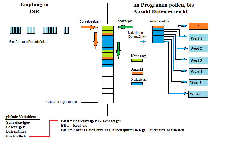

#6642425
Hi
Mit C kann ich dir nicht helfen, aber meine Kommunikation läuft immer
über einen Ringpuffer. Dafür braucht es einen Schreib- und einen
Lesezeiger auf einen Speicherblock. In C vermutlich ein Array mit Bytes.
Die beiden Variablen werden beim Programmstart gleichgesetzt. Kommt ein
Zeichen per Interrupt an, wird dieses in der ISR in die über den
Schreibzeiger adressierte Speicherstelle geschrieben. Anschließend der
Schreibzeiger erhöht und bei Erreichen der Arraygrenze der Schreibzeiger
wieder auf 0 gesetzt. Mit ein paar Hilfsbits schreibe ich in der
Hauptschleife die im Ringpuffer befindlichen Daten über der Lesezeiger
in einen freigemeldeten Arbeitsspeicher. Ein Bit könnte signalisieren
"Empfang läuft". Freigemeldet durch ein Ctrl-Bit nach der Bearbeitung
eines vollständigen Telegramms. Natürlich wird der Lesezeiger dem
Schreibzeiger nachgeführt. Bei der Datenübertragung in den
Arbeitsspeicher wird ein Telegrammkopf, der zur Synchronisation dient,
herausgefiltert und das erste folgende Byte mit der Anzahl der
übertragenen Daten zur Prüfung des vollständigen Telegramme
herangezogen. Durch den Ringpuffer bist du mit deinem Programm völlig
unabhängig und du brauchst nicht irgendwo zu warten, bis Daten gelesen
sind. Und ein Telegramm kann wie folgt aufgebaut sein
Kopf1  - bel.Zeichen
Kopf2 - bel. Zeichen
Kopf3 - bel. Zeichen
Anzahl Bytes im Telegramm, ohne Kopf, aber mit Anzahl-Byte
n - Daten
So läßt sich ein Telegramm gut auswerten.
Im Datenblock kann z.B. Absender, Empfänger, Auftrag und natürlich auch
Werte stehen.
Sind alle Daten eingetroffen, setzt du dir ein Hit, Empfang vollständig.
Nach Bearbeitung werden die Bits gelõscht und der Arbeitsspeicher
freigegeben.
Vielleicht hilft es dir
Gruß oldmax

#6642903
Hi
Ich hab mal in meinem Skizzenarchiv nachgesehen und eine Grafik zum
Ringpuffer gefunden. Sie verdeutlicht die Vorgehensweise.
Der Vorteil eines Ringpuffers, der ca. 3- 4fache Größe eines Telegramms
haben kann, du bist völlig unabhängig vom Empang der Daten.
Manchmal hat man Datenströme, die schnell hintereinander kommen, bevor
wieder eine Pause eintritt. Der Puffer sollte so groß sein, das er diese
Blöcke aufnehmen kann. Stellst du im Hauptprogramm fest, das Lesezeiger
und Schreibzeiger unterschiedlich sind, nimmst du das erste Zeichen und
vergleichst es mit dem 1. Zeichen deiner Telegrammkennung. Das geht
relativ einfach, wenn du dir einen kleinen Speicherblock anlegst, in dem
die Kennung hinterlegt ist. Dein Datenzähler adressiert nun die Kennung.
Stimmt der Vergleich, dann zählst du den Datenzähler hoch, sonst behälst
du den alten Wert. Hast du wie beim Beispiel bis 3 gezählt, dann stimmt
der Kopf und du setzt dir das Flag, "Kopf ok" und du beginnst mit dem
Datenzähler wieder bei 0. Diesen brauchst du nun, um die Anzahl der
Daten zu erfassen und gleichzeitig deinen Arbeitsspeicher zu
adressieren. Solange der Wert nun kleiner der Anzahl übertragener Bytes
ist, schreibst du Daten in deinen Puffer, hast du die Anzahl erreicht,
dann setzt du das Bit "Anzahl Daten erreicht". Damit sperrst du einen
weiteren Datenübertrag und gibst gleichzeitig den Inhalt zur Bearbeitung
frei. Nach Bearbeitung löscht du die Kontrollbits und gibst damit den
Arbeitspuffer für weitere Daten wieder frei. Bei dieser Vorgehensweise
ist eine unterschiedliche Datenmenge möglich. Wie bereits gesagt, kann
ich dir in C nicht helfen, da ich C nicht beherrsche. Routinen für
Assembler wären da kein Problem. Aber ich denke, mit der Skizze und den
Hinweisen sollte es dir möglich sein, diese Vorgehensweise auch in C
hinzubekommen.
Gruß oldmax

#6643148
Hi
Nun, ich hab meine Erfahrung und ein Ringpuffer ist ja nun wirklich nix
Erhabenes. Von mir aus kann er kämpfen bis zum Sanktnimmerleins Tag. Ich
wollte ihm nur helfen, zu verstehen.

#6643860
Hi
Manchmal verstehe ich euch nicht. Jeder, der programmieren kann, weiß
doch, was ein Ringpuffer ist und wie man mit ihm umgeht. Für einen
Anfänger aber ist oft allein das Wort ein Hexenwerk und damit dieser
Irrglaube ein wenig endet, habe ich versucht, dem TO mit einer Grafik
die Funktion zu erklären. Sein Problem ist scheinbar in der
Adressierung, denn so wie es aussieht, funktioniert Senden und
Empfangen. Lediglich die Inhalte sind nicht wie erwartet. Mein Beitrag
sollte ihm helfen, die Daten adressmäßig zuzuordnen. Und das es dazu
globale Adresszeiger braucht. Sicherlich ist dieser auch in einer
Hochsprache, sofern man C dazu zählen kann, auch in einer Funktion zu
übergeben, aber er muß im Prinzip schon irgendwo global verfügbar und
gültig sein.
Wenn er einen Adresszeiger in einer Funktion aufruft, ist dieser, wenn
er lokal vereinbart ist, halt immer 0. Ob das der Grund für das
Fehlverhalten ist, können wir aufgrund fehlender Information aber nicht
wissen und darum hab ich die Skizze ins Forum gestellt. Nicht für euch
Experten. Das maß ich mir nicht an, euch zu belehren. Aber ein Anfänger
sollte mit dieser Hilfe seinen Fehler finden oder vielleicht die gesamte
vorherige Vorgehensweise neu aufsetzen können.
Also, diskutiert nicht darüber, was und wozu irgendwelche Puffer sind.
Das in der Skizze der Vorschlag enthalten ist, Daten aus dem Ringpuffer
in einen Arbeitspuffer zu kopieren, ist der besseren Übersicht
geschuldet. Natürlich kann man den sparen und direkt die Daten im
Ringpuffer auswerten, machts aber nicht leichter.
Ein schönes Osterfest wünsch ich euch.
Gruß oldmax
