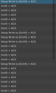

springt tatsächlich auch in die IR, meldet aber für das Statusregister
TWSR 0x00, also "Bus error due to an illegal

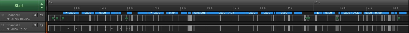

START or STOP condition". Der Master kommt bis zum Aussenden der
Adresse, aber nicht weiter. Auch der Logic Analyzer zeigt seltsames.
Hier die Funktionen zur Initialisierung, Senden und Interrupt Routine:

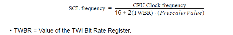

  //Set bit rate
  TWBR = (((sysClock*1000)/(2*bitRate))-8);

Das wäre die while Schleife der main zum testen der Verbindung. Das
obere für den Master, unten für den Slave. Der Rest des gesamten Codes
hat noch nichts mit dem I2C Bus zu tun, aber ich hänge mal die
Projektdatei an.

Gast #6644893
Philipp, du musst schon aussagekräftige Bilder vom Signal zeigen und den
ganzen Quelltext, sonst kann dir nach wie vor niemand helfen.

OP #6645007
Bei der .logicdata kann man doch beliebig ranzoomen? Das ist das was ich
bekomme. Und mehr Quelltext als das komplette Projekt habe ich nicht.

  //Set bit rate

88
      while(!Atmega328pStopWatchCheck());
89
90
    test[0] = 0x01;
91
    test[1] = 0x02;
92
    test[2] = 0x03;
93
    i2cTxMaster(&test[0], 3, 0x01);
94
95
//Main loop Slave:
96
//Enable ACK (active bus connection),TWI and TWI interrupt
97
    TWCR = (1<<TWEA)|(1<<TWEN)|(1<<TWIE);
98
    sei();
99
    while(1)
100
101
      if (payloadPendingUp)
102
103
        UartPrintLine("I2C receive: ", &payloadPendingUpContent[0], payloadPendingUpLength);
104
        UartPrintNewLine();
105
        payloadPendingUp = false;
106
107
Warum könnte der Master hier schon bei START stecken bleiben?
#6648735
I2C init
IC2 send START  0x24
TWSR:  0x08
I2C START ok
Transmit address+w  0x02
Address acknowledged
Data transmission successful
Sagt dein TWI-Master-Code gegen einen dummy-Slave. Der Master-Code
funktioniert also soweit.
Da wirst du wohl entweder in den nicht-TWI-relevanten Codestellen (die
ich für den test auskommentiert habe)  oder im Slave oder in der
Hardware ein Problem haben.
Oliver
OP #6649026
Vielen Dank, es funktioniert jetzt! GND war nicht richtig verbunden und
beim Slave musste man zusätzlich noch TWEA TWIE auf 1 halten, das hatte
ich durch den wechsel von |= zu = zwischendurch nicht mehr drin.
Eine Sache ist allerdings noch seltsam. Nach erfolgreicher Übertragung
steht payloadPendingUp auf true, in der while(1) schleife der main
sollte also "I2C receive: ... " ausgegeben und payloadPendingUp wieder
auf false gesetzt werden, die if(payloadPendingUp) schleife wird aber
nicht ausgeführt. Wenn ich aber z.b UartPrintLine("Main Loop",0,0) vor
die if schreibe geht es dann. Eine Idee warum das so ist?
Auf jeden Fall danke für eure Zeit und Hilfe!
