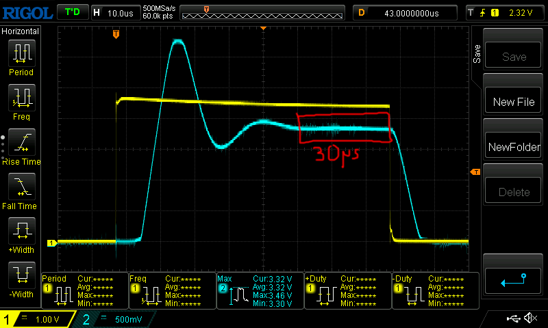

ich habe an meinem Arduino Leonardo eine Infrarot-LED angeschlossen, die
über den PWM Pin (490Hz) alle 2ms für ca. 80µs eingeschaltet wird. Nun
möchte ich die Lichtintensität mittels einer Photodiode messen. Dafür
habe ich eine Verstärkerschaltung, die ca. 40µs nach einschalten der LED
eine konstante Spannung für die nächsten 30 µs ausgibt (siehe Bild). Am
Oszilloskop sieht das alles soweit gut aus.
Nun möchte ich die Spannung aber auch am Arduino messen können. Laut der
analogRead() Funktion dauert der Vorgang allerdings ca. 100µs. Ich
müsste die Spannung innerhalb dieser 30-40µs messen können, da ich die
LED nicht länger als 100µs bei 1A Strom betreiben darf.
Meine Frage ist nun, ob bzw. wie ich ausgehend vom PWM Signal zu einer
bestimmten Zeit den Analogen Input am Arduino auslesen kann. Oder ist
der ATmega32u4 dafür ungeeignet?

Nun steht da "65 - 260µs Conversion Time", was viel mehr ist als die von
dir genannten 30µs. Das ist aber nicht schlimm, denn der ADC nimmt beim
Start ein "Sample" von der Spannung und kann dieses dann in aller Ruhe
auswerten.
Insofern sollte das sogar mit analogRead() noch klappen. Die Funktion
macht ja nun nicht viel mehr, als den Channel auszwählen und dann das
Startsignal zu geben.
Um die 40µs genau genug einzuhalten, wirst du vermutlich Interrupts
sperren müssen, damit die nicht dazwischen "funken".

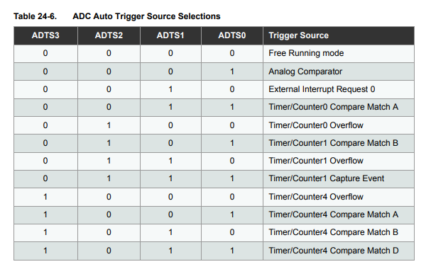

Schau dir mal in Kapitel 24.6 die "Auto-Trigger" Sources an.
Richtig eingestellt übernimmt dir komplett die Hardware das Triggern des
ADC.
Bei ADC-End-Conversion kannst du dann bestimmt einen ISR auslösen lassen
oder den letzten Wert pollen (Achtung falls das kein atomarer Zugriff
sein sollte!).
Ich kenne die Controller nicht richtig, das ist aber in vielen
Anwendungsfällen ein Standardfall dass man an einer gewissen Stelle der
PWM messen möchte.
Wahrscheinlich kann man von einem Timer einen Compare Match Value dafür
verwenden oder man muss halt einen zweiten synchronen Timer dafür
verwenden.
> ADC.
> sein sollte!).
> PWM messen möchte.
> verwenden.
Okay Vielen Dank, das werde ich mir mal anschauen.

OP #6687655
Okay vielen Dank erstmal für eure Antworten.
Ich habe jetzt erstmal wie Stefan gesagt hat, das PWM Signal als
Interrupt genutzt und mit delayMicrosenconds() herumprobiert, bis das
Ergebnis mit den Messungen am Oszilloskop übereinstimmte. Das hat
überraschenderweise ganz gut funktioniert.

Falk B. schrieb:
> Dann solltest du auch mal den Photoempfänger besser kompensieren, der
> schwingt wie wild.
Die Verstärkerschaltung hatte auch schon besser funktioniert. Ich musste
die aber nochmal umdimensionieren und hatte keine passende Kapazität zur
Hand. Das wird noch gemacht.

Du kannst dir auch das ganze Softwaregedöns sparen, wenn du einen
externen Sample&Hold-IC verwendest, z.B. LF398. Dessen Logikeingang
musst du nur für die beschriebenen 30 µs nach dem PWM-Impuls
einschalten. Messen kannst du dann wenn du lustig bist.

- in einer Pin ISR auf Flanke triggern
- darin Timer mit 40µs starten
- wenn Timer seiner Interrupt auslöst sich selbst stoppen und ADC
starten
- wenn ADC sich ready meldet Wert auslesen
Kann und sollte man ausbauen indem man die nächste Flankenerkennung erst
wieder scharf schaltet wenn man den ADC ausgelesen hat. Der ADC kommt
wohl ansonsten eh nicht hinterher.

Wäre es möglich, den ADC auf die negative Flanke des IR-lED Signals zu
triggern? Dermüsste doch sofort in dem Moment Sample&Hold machen und
sich den Wert vor dem Abfallen zur Wandlung dadurch merken
