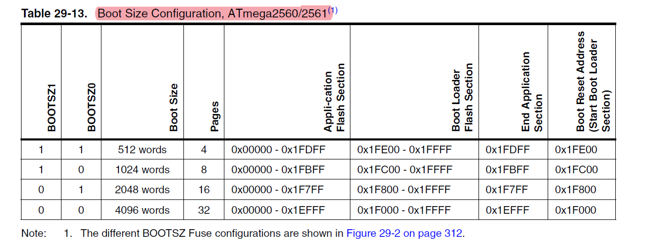

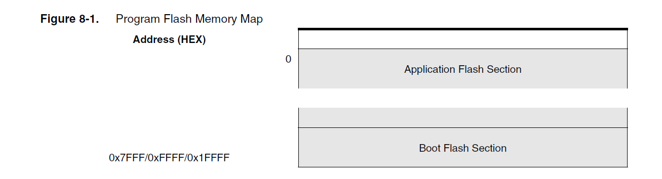

Im Datenblatt habe ich unter Punkt 8 "AVR Memories" die "Program Flash
Memory Map" gefunden. Dort steht drin das der Flash von Adresse 0x0 bis
0x7FFF/0xFFFF/0x1FFFF.
Ich verwende den ATMega2560 mit 256kB an Flash also müsste die Absolute
Flashendadresse inkl. Bootloader Section 0x1FFFF sein.
Um zuschauen bis wohin nun mein Flash für den eigentlichen
Programmspeicher geht habe ich weiter unten im Datenblatt mir die
Tabelle 29-13 "Boot Size Configuration, ATMega2560/2561" angeschaut.

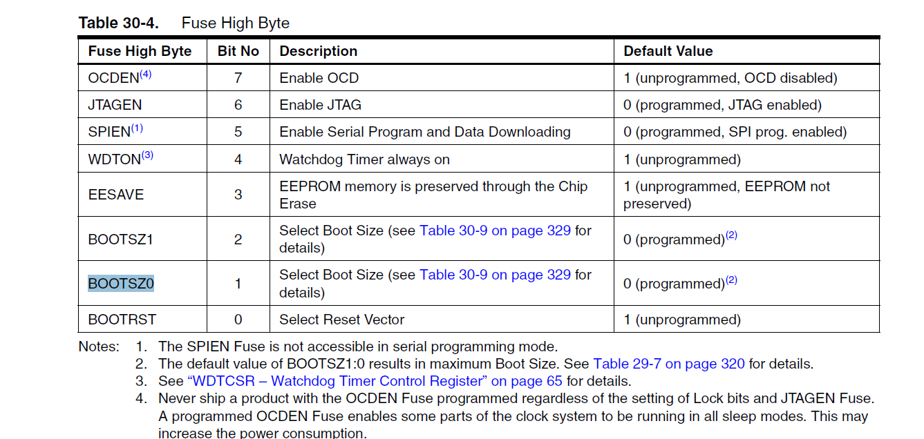

Die High Fuses ist auf 0xDE(1101 1110) gesetzt. Die beiden BOOTSZ1/0
Bits sind somit auf 1 gesetzt also unprogrammiert.
(Warum hat man das da eigentlich vertauscht? Also 0=programmiert und
1=unprogrammiert verwirrt doch nur oder nicht?)
Wenn die beiden Bits nun auf 1 steht müsste doch die Bootgröße 512 Bytes
betragen oder ist das hier wieder genau anderes rum dann wären es
nämlich 4096 Bytes? Ich bin jetzt davon ausgegangen das die Bootgröße
512 Bytes beträgt demnach geht mein Flash von 0x00000 bis 0x1FDFF daher
auch der Wert in der for-Schleife.
