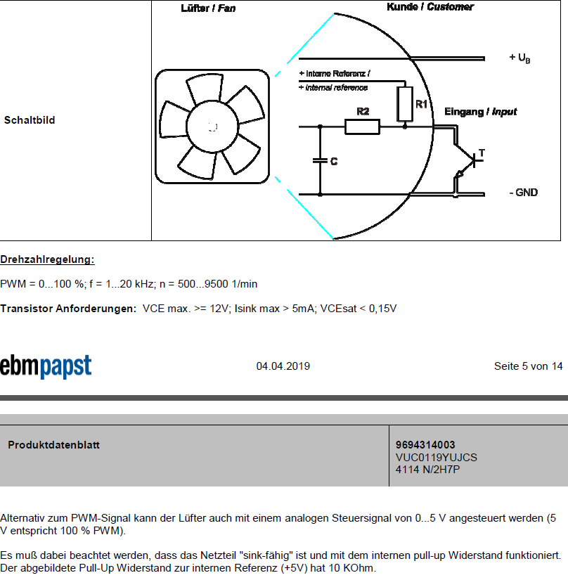

ich versuche verzweifelt einen EBMPapst Lüfter der Baureihe 4114N
anzusteuern.
Die genaue Produktbezeichnung lautet: 4114 N/2H7P, das Datenblatt ist im
Anhang.
Die Frage ist: Kann man das Ding irgendwie mit einem ATmega2560-16AU
betreiben?
Ich bin leider elektrotechnisch nicht so sehr bewandert. Habe hier einen
Controllino Automation liegen und hab versucht das Ding über den
AnalogOut zu steuern...leider erfolglos. Aus der Anleitung werde ich
leider auch nicht ganz schlau. Ich hoffe, dass sich hier ein paar smarte
Bastler rumtreiben, die mir helfen können. ;) Das einzige was ich hier
erkenne ist, dass man wohl irgendwie einen Transistor zwischen
Steuerleitung und GND schließen muss?! Würde das mit einem NPN PN2222
funktionieren? Den hätte ich zumindest mal da.
Ich freue mich über jegliche Antworten!
Grüßle und schöne Weihnachtszeit.

Wenn dein µC mit 5V läuft, dann brauchst du noch nicht einmal einen
Transistor. Ansonsten ist der 2N2222 durchaus geeignet, benötigt
natürlich noch einen Basiswiderstand. Letzterer kann in einem weiten
Bereich liegen: 1kOhm-100kOhm sind kein Problem.
