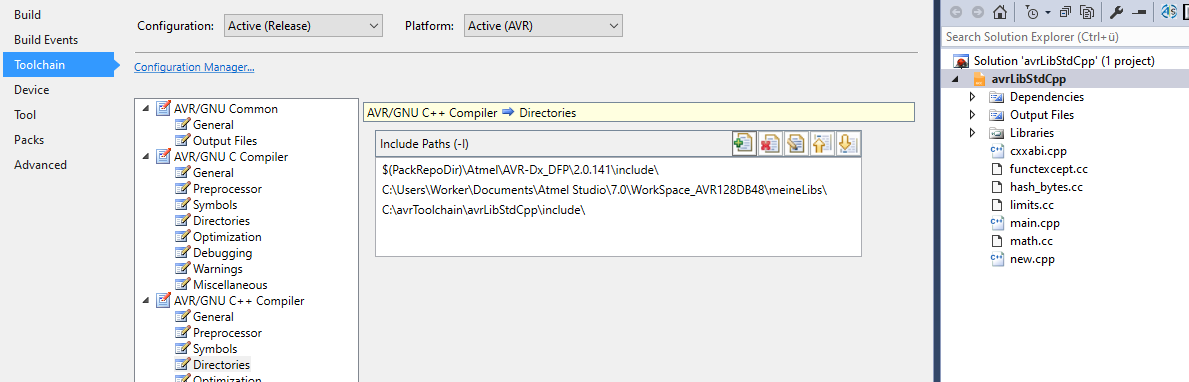

hat schon jemand diese Lib mit AS7 zum laufen gebracht?
https://github.com/modm-io/avr-libstdcpp
Verwendet wird eine Toolchain mit avr-gcc 11.2.0 mit C++20 Einstellung.

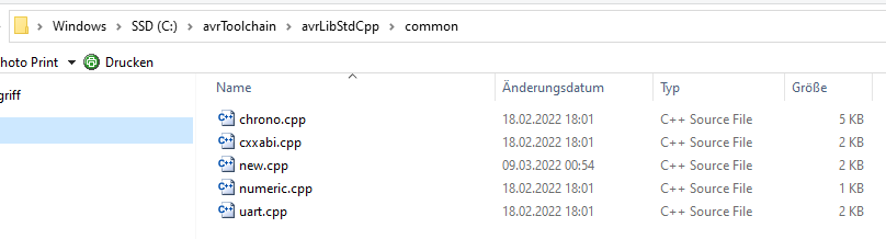

Zuerst hatte ich undefinierte Referenzen auf delete und new. Das konnte
ich beheben durch verschieben der .cpp Dateien aus den example
Verzeichnis in ein gemeinsam erreichbares common Verzeichnis. Jetzt
erhalte ich noch eine undefinierte Referenz auf std::throw bad alloc()
Das kann laut meines Wissens alles mögliche sein.
Der Lib Ersteller macht nur unter Linux rum und kann mir nicht helfen.
Mein Testcode.
#include <avr/io.h>
//#include <cxxabi.cpp>   // ohne Wirkung
#include <new.cpp>
#include <vector>
#include <algorithm>
int main(void)
    std::vector<int> v1 {1, 2, 3, 4};
    while (1)
Hat irgendwer Ideen zur Fehlerbehebung?

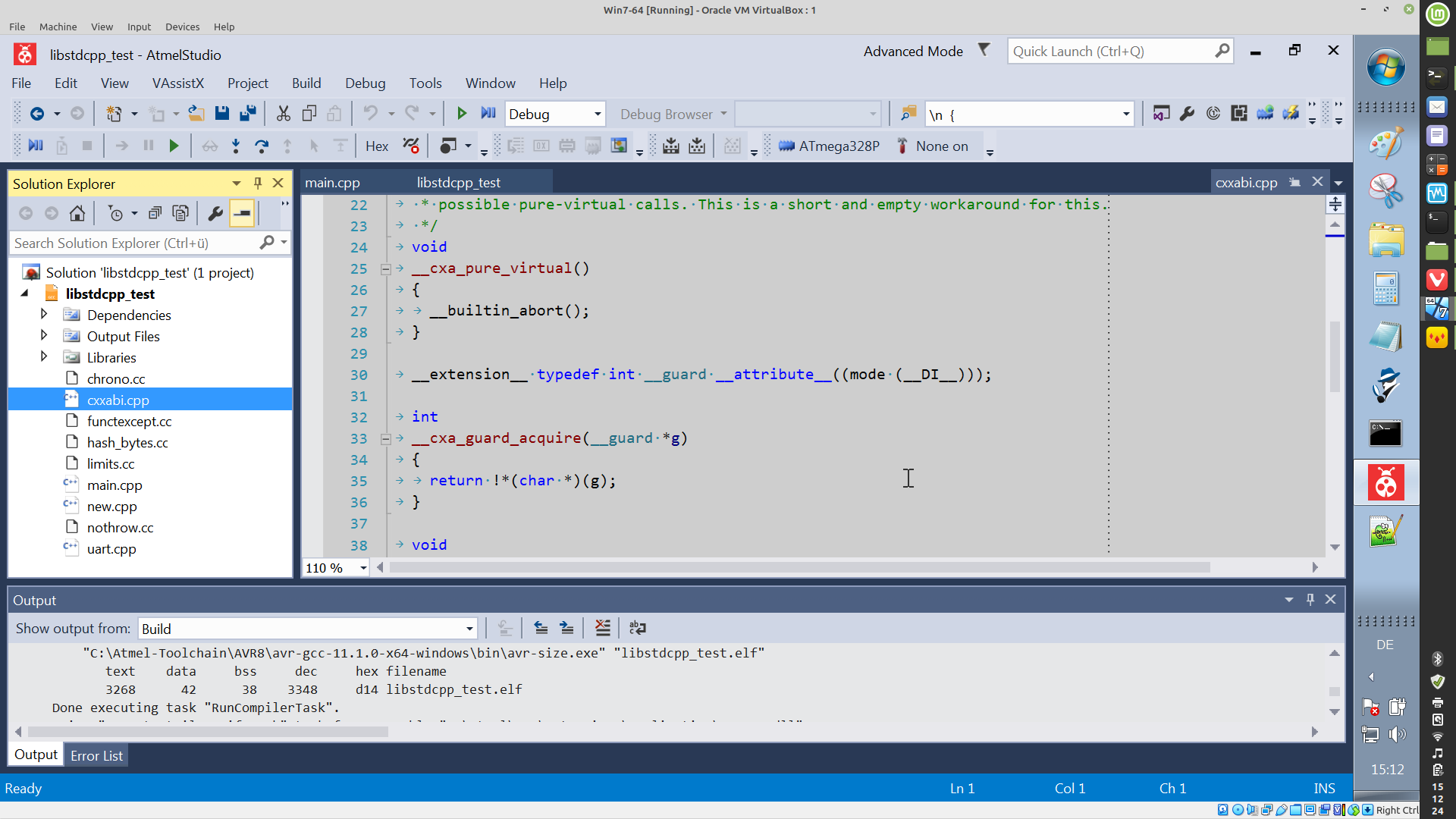

Gast #6998881
In /avr-libstdcpp/examples/vector/ findet sich ein Beispiel.
In AS7 ein neues c++ Project erstellen,
in SolutionExplorer ¦ Project ¦ rechtsklick ¦ Properties ¦ Advanced ¦
eine Toolchain für c++17 wählen,
in SolutionExplorer ¦ Project ¦ rechtsklick ¦ add existing item ¦ die
Dateien *.cpp aus Verzeichnis ../examples/common/ in das Project
einbinden
Dateien *.cc aus Verzeichnis ../src/ in das Project einbinden.
Source aus ../examples/vector/main.cpp in AS7 main.cpp kopieren.
Rebuild Solution sollte ohne Fehler kompilieren.
Das MAKEFILE des Beispiels zeigt den Weg.

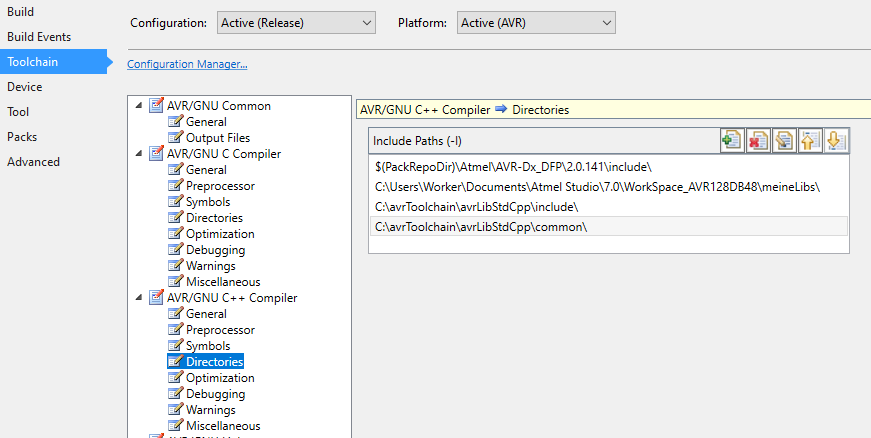

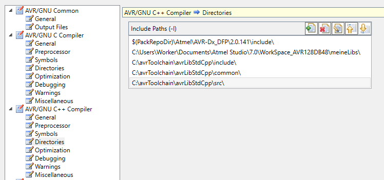

Jetzt hätte ich noch eine Frage. Was ist der Unterschied ob ich die .cpp
und .cc Dateien in den Projektordner kopiere bzw. ob ich dem Projekt die
Verzeichnisse mittels Directories Pfadangabe bekannt mache? Warum werden
diese Dateien mit letzterem nicht gefunden?

Die eingefügten Include-Verzeichnisse erlauben das Einbinden der dort
enthaltenen Header-Dateien mit
#include<datei>
Für Source-Dateien genügt das nicht. Der Compiler compiliert jede
Source-Datei einzeln. Jede Source-Datei muss explizit als source.cxx
bekannt sein.
Der Link zur Datei genügt.
in SolutionExplorer ¦ Project ¦ rechtsklick ¦ add existing item ¦ ADD as
Link ¦ den LINK zu den Dateien *.cxx aus Verzeichnis ../xyz/ in das
Project einbinden.
In Output ist der Build-Prozess für jede Source-Datei dokumentiert:
Building file:
../../0_avr-libstd-cpp/avr-libst-cpp-2022/examples/common/cxxabi.cpp
../../avr-gcc-11.1.0-x64-windows\bin\avr-g++.exe" ... mit allen flags
Finished building:
