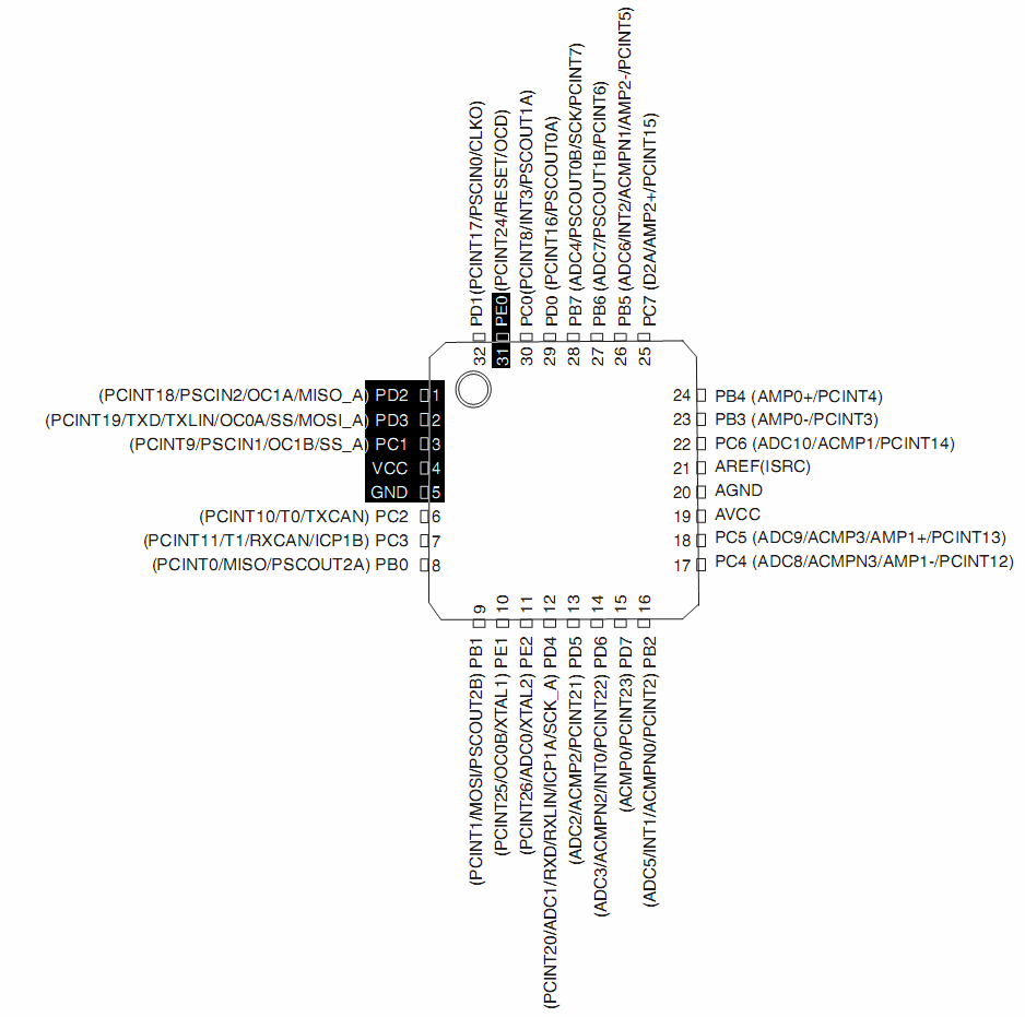

Da ich auf einem XGecu Programmer TL866IIPlus den ATMEGA16M1 vermisse, wollte ich mal fragen ob jemand einen Pinkompatiblen Typen kennt der etwas gängiger ist. Da diese M1 Typen in der µC Liste nicht vorhanden sind ich Sie aber trotzdem damit programmieren möchte. Wichtig wären also einfach nur das die ISP Pins an der richtigen Stelle sind.

es geht um die Kontaktierung, ich habe so einen TQFP32-Sockel "Turm" zu DIP wo ich den Chip einlegen kann Bügel drüber und er ist zuverlässig kontaktiert, dann kann (oder würde ich ihn gerne) ich ihn programmieren.
So brauche ich nicht für 100 Platinen 100 ISP Doppelpinreihe zu bestücken um die Dinger "im System zu programmieren".

Hätte ich so ein Problem, dann würde ich mir einen passenden Nullkraftsockel besorgen (ok, die sind echt teuer), den auf eine Leiterplatte setzen, die passenden Verbindungen und ein Microchip Snap mit drauf designen. Das kann den Chip natürlich programmieren und debuggen - ist ja von Microchip.
Alternativ wäre auch ein vernünftiger Programmer eine Möglichkeit. Xeltek 610p wäre z.B. was: https://www.xeltek.com/manual-programmers/universal-programmers/superpro-610p-universal-ic-chip-device-programmer/ Denke an den passenden Socket Adapter!
Für Produktionszwecke kann man die uCs auch einfach mit Deinem Code vorprogrammiert von Microchip direct kaufen. Dann sparst Du Dir das Gehampel und kannst die Teile im Pick&Place Automaten direkt von der Rolle bestücken lassen.
fchk
PS: Wenn Du selber bastelst, solltest Du daran denken, nicht nur VCC/VSS, sondern auch AVCC/AVSS zu beschalten.
