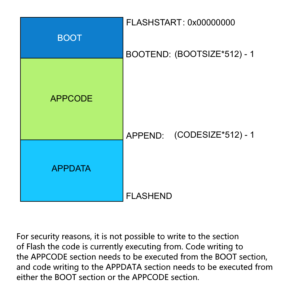

Was Du da zeigst, trifft nur auf die neuesten AVRs zu. Die standard AVRs, mit denen der AVR-GCC entwickelt wurde, fangen mit der Applikation immer an 0x0000 an. Da plaziert also der AVR-GCC die Vectortabelle. Danach kommen die konstanten Daten, da mit int (16 Bit) nur die ersten 64kB direkt zugreifbar sind. Darüber braucht man spezielle Hilfsregister und Befehle. Bzw. für Funktionspointer > 16 Bit gibt es eine .trampolines section.
Für den Bootloader ist ein Bereich am Flashende reserviert. Das hat den Charme, daß die Applikation keine speziellen Linkerscripte benötigt. Sie muß nichtmal wissen, daß ein Bootloader existiert und wo der sitzt. Bei den neuen AVRs ist das Bootloadergedöns deutlich komplizierter. Wenn Bootloader und Applikation nicht zueinander passen, kracht es.

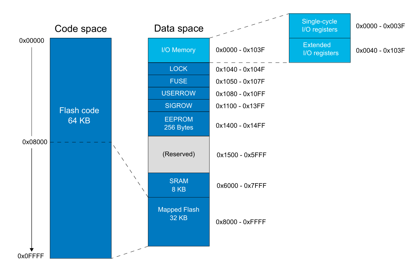

Georg M. schrieb:
Ist es nicht so, dass der Flash-Speicher aufgeteilt wird, um Daten zu speichern?
Kann man auf AVR-Dx und AVR-Ex je nach Konfiguration von FLMAP dazu verwenden, um mit LD / LDS Daten aus dem Flash zu lesen. Daran, wie die o.g. Variable im Flash angelegt wird, ändert das aber nix.
