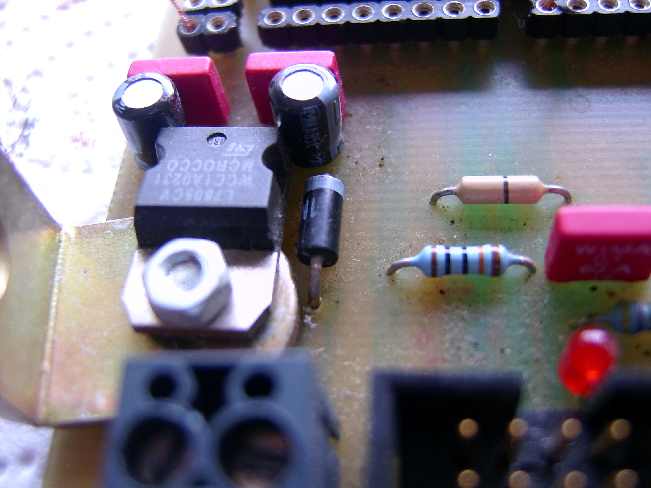

ich hatte heute mein altes DevBoard (für ATmega162) eingeschaltet auf
dem Schreibtisch liegen.
Dann ist mir eine Tacker-Klammer vom Regal darauf gefallen und hat
direkt neben der Stromversorgung die Diode und Masse vom 7805 (den
Stahlwinkel (=Kühlung)) berührt.
Daraufhin höre mein Proggi auf zu laufen.
Coden lässt es sich noch über ISP, aber führt nichts mehr aus.
Welches Teil ist denn nun wohl defekt ?
Habe schon einen neuen 162er eingesetzt, aber genau dasselbe :-(
Habe mal ein paar Pics drangehängt.
Gruss
TeZett

Mal ehrlich - wie soll das hier irgendjemand ohne Schaltplan eingrenzen
können? Der Kühlkörper des 7805 liegt wahrscheinlich auf Masse, aber
welches Potential Du an der Anode der Diode nun kurzgeschlossen hast ist
reines Rätselraten. Vielleicht ists der Ausgang des 7805, dann könnte
der gestorben sein. Schon mal was von Messgeräten gehört?

Der 7805 funktioniert
Ja, sogar benutzt. Die Diode wechselt mit einschalten die
Durchlassrichtung
Hast Du denn auch schon mal was von....ach, ist auch egal
Gruss
TeZett

Schuss ins Blaue: Das Netzteil ist hin. Teste mal, 5V aus einer anderen
Quelle an die Versorgungspins des Atmegas anzulegen. Vorher aber auf
Durchgang von VCC auf GND prüfen.
Sicher? Gemessen??
>Ja, sogar benutzt.
Wow! Und da findest du den Fehler nicht?
Evtl. hat sich auch irgendwas anderes auf dem Board verabschiedet.
Kurzschlüsse in der Stromversorgung richten schnell mehr Schaden an als
man denkt.
> Die Diode wechselt mit einschalten die Durchlassrichtung
Wie ist denn das zu verstehen? Du kannst keine Diode unter Spannung
messen... In Durchlassrichtung muß das Ding so ~0,6V Flußspannung haben
(wenns eine Siliziumdiode ist) und in Sperrrichtung darf nichts durch
gehen. Am besten ein Beinchen auslöten.

Nimm mal den AVR aus dem Sockel, dann nimmst du einen grossen 10-50Ohmm
Widerstand und klemmst ihn nach dem 7805 zwischen Masse und Plus. Wenn
die Spannung (mit dem Scope gemessen) konstant bleibt, hat der AVR nen
Schuss, anderfalls die Schaltung. Zur Kontrolle mal AVR wechseln
