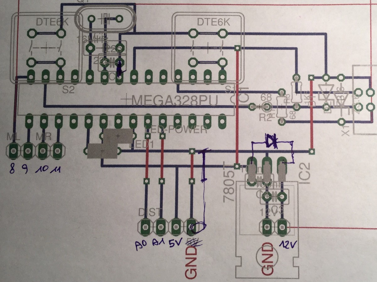

Hallo!
Ich habe eine kleine Platine aufgebaut, basierend auf dem tinyusbboard,
und den verwendeten atmega328p programmiert. Nun zu meinem Problem: wenn
der Controller zusätzlich zu einem 12v Batteriepack auch an einem usb
Port angeschlossen ist funktioniert alles wunderbar, trennt man jedoch
die usb Verbindung(wird noch nicht benötigt) ereignen sich seltsame
Phänomene die angeschlossenen Motoren betreffend: sie ruckeln zu
unbestimmter Zeit! Die Motoren benötigen 12v und der Mc wird über einen
7805 mit den erforderlichen 5v versorgt(diese Spannung liegt wirklich
an!) womit könnte dieses ruckeln zu tun haben? Habe mittlerweile auch
schon Schaltungen mit und ohne zusätzlichen Kondensator zum Abfangen von
Spitzenspannungen versucht.

Roman B. schrieb:
> Das ist der Plan für die Platine. Motoren sind über Motorcontroller
> entsprechend (PB0-PB3) verbunden.
Kann es sein dass die Motoren deine 12V kurz einbrechen lassen.
Versorge den 7805 mal über eine Diode und hänge einen dicken Elko an den
Eingang des 7805.
Das verhindert ein Rückfliessen des Stroms falls die 12V einbrechen
sollte.
 Kurt

Thomas O. schrieb:
> das eigentliche Problem ist aber die zu schwache 12V Versorgung. Diese
> bricht warscheinlich bis unter 6V zusammem wenn der 7805 aus dem Tritt
> kommt.
Richtig, hier sollte auch ein dicker Elko angeschaltet werden.
(gibt's schon "Goldcap" die so niederohmig sind und als Puffer wirken
könnten?)
 Kurt
(nochwas: möglicherweise liegt ein Umschaltproblem der/einer
Motorbrückenschaltung vor (beide Schalter gleichzeitig leitend))
