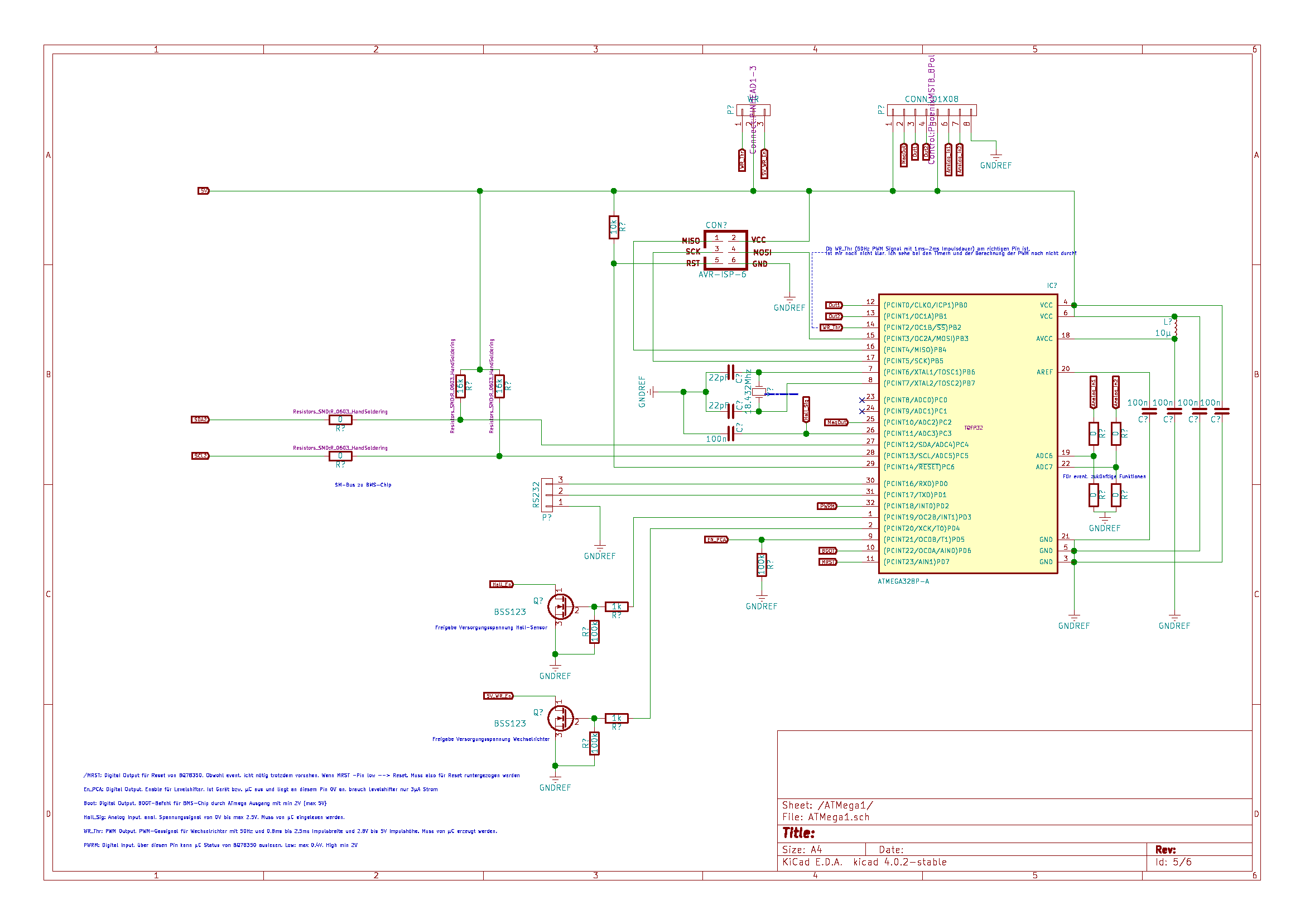

Hallo Leute,
ich entwerfe eine Platine, die u.a. einen ATmega 328 bekommen und ein
Servosignal für die Ansteuerung eines Modelbauwechselrichters am Pin 14
erzeugen soll. Um das Tastverhältnis des Servosignals (50 HZ, 1ms-2ms
Impulsdauer) einzustellen bekommt der µC am Pin 26 die Spannung eines
analogen Hallsensensors (2,5V - 4V). Außerdem wird der µC mit einem
18,432 MHz Baudratenquarz versorgt, da der µC über RS232/USART mit einem
PC verbunden werden können soll (für Debugging und spätere
Softwareupdates). Den Schaltplan vom µC findet ihr auch im Anhang.
Meine Fragen sind:
1. Ist das der richtige Pin (14) zur Ausgabe des Servosignals?
2. Wie werden diese 50Hz mit 1-2ms Impuls dann im µC aus dem Hall-Signal
erzeugt? Ich benötige eine möglichst wörtliche Beschreibung, da ich bis
jetzt null Ahnung vom Programmieren habe und das, was hier bereits in
den Beiträgen zu finden war nicht wirklich verstehe. Das Programmieren
des µC soll jemand anderes machen.
Gerne könnt ihr euch auch mal die restliche Beschaltung anschauen und
mir sagen, wenn euch Fehler auffallen.
Besten Dank schon mal.
Armin
Man sollte eines der OCR1A/B pins nehmen. Hast du dir deinen Schaltplan
(DIESES BILD!) mal selber angeschaut? Siehe Bildformate! Das kann
keiner entziffern!
>erzeugt?
Dur passende Softwarelogik. Sensorsignal mittels ADC-einlesen, umrechnen
und per Output Compare FUktion als PWM ausgeben.

Hallo Falk,
danke für die schenlle Antwort!
Ich habe noch mal ein neues Bild im richtigen Format angehangen und
hoffe, dass es nun besser und alles erkennbar ist.
Der Servosignal soll laut meinem Plan an OC1B ausgegeben werden, da das
ja der Ausgabepin für Timer 1 mit 16 Bit ist und dieser für das
Servosignal wohl laut den vorhandenen Forendiskussionen der beste für
die Art Signal ist.
Ich kann es mit dem Programmierer leider noch nicht klären, da ich
diesen  noch nicht gefunden habe. Deshalb stehe ich etwas im Dunkeln.
Besten Dank!
Armin
Besser.
>die Art Signal ist.
Das ist korrekt.
