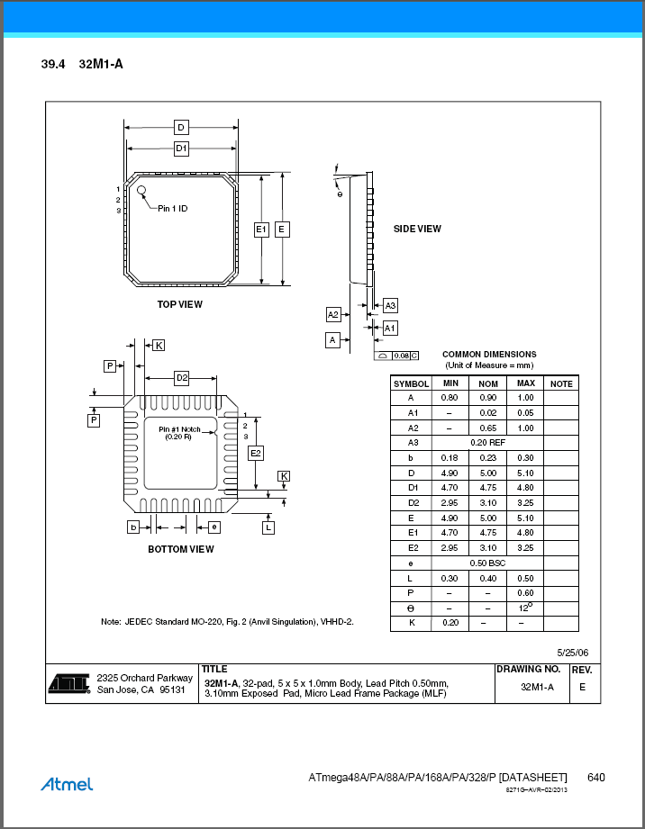

Hallo, ich habe einen original Arduino SMD mit defektem Atmega328p Chip (abgeraucht). http://boutique.semageek.com/68-1340-thickbox_default/arduino-uno-smd-r3.jpg Was ist das nur für ein Chip? Es ist nicht der 328p au, der ist etwas grösser...
Das wäre ein Atmega 328P MU. Was brauchst du? AU oder MU?

Ich antworte mal auf alle bisherigen Beiträge: - Wie ich schrieb, es ist NICHT ein "Atmega328-AU". Diesen kenn ich und habe ihn auf anderen Arduino Micro-Clones drauf. - Es ist m.e. auch kein Atmega328-MU. Der hat bämlich keine Beinchen und ich meine da welche zu sehen. - Zur Klärung hatte ich ja das Bild als Link beigefügt. - Nein es ist nicht der 16U2 welcher für den USB zuständig ist - Und nein, es steht nicht im Datenblatt von Arduino welche Bauform verwendet wurde Und als letztes noch: Ja, aus wirtschaftlichen Aspekten wäre ein Neukauf u.u. lohnender. Da es sich aber um ein Originalboard handelt, welches knapp 40€ gekostet hat, fände ich einen Preis von schätzungsweise 4-5€ für den Atmega Chip lohnend. Eigentlich stand das alles schon in meiner Anfrage drin!

Da ist ein normaler 328 im MLF Package drauf. http://www.mouser.de/ProductDetail/Atmel/ATMEGA328P-MU/?qs=K8BHR703ZXgI55tOEPBx9w%3D%3D hab ich schon mal ausgetauscht und hat geklappt.
Mario G. schrieb: > Da ist ein normaler 328 im MLF Package drauf. > http://www.mouser.de/ProductDetail/Atmel/ATMEGA328P-MU/?qs=K8BHR703ZXgI55tOEPBx9w%3D%3D > > hab ich schon mal ausgetauscht und hat geklappt. Na endlich mal einer mit Ahnung, Danke! Dann ist das was ich für kleine Beinchen gehalten habe nur Lötzinn. Da ich kein SMD Equipment habe würd ich auf dei Kapillarwirkung setzen beim verlöten.

Mario G. schrieb: > Da ist ein normaler 328 im MLF Package drauf. Eben nicht. Der TO sucht einen 328P im MLF Package->328P MU. @Olli Diese Buchstaben nach "328P" haben auch eine Bedeutung ;)
Olli Z. schrieb: > - Zur Klärung hatte ich ja das Bild als Link beigefügt. Ja. Mehr aber nicht., Bilder kann man noch wunderbar beschriften, mit Pfeilen versehen udgl. > - Und nein, es steht nicht im Datenblatt von Arduino welche Bauform > verwendet wurde Du solltest ja auch ins Atmel Datenblatt schauen. Da stehen die verfügbaren Bauformen drin.
