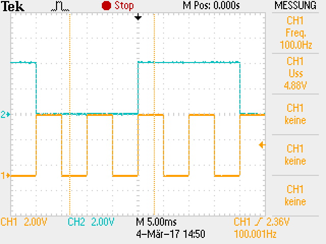

Ich versuche mich gerade an einer Frequenzmessung mit der Input Capture
Funktion des Timer1 an einem ATmega328p.
In nachfolgendem kurzen Programm habe ich den Kern meines Problems
zusammengefasst, bei 70 Hz Rechtecksignal am ICP1-Pin funktioniert noch
alles, bei einer Frequenz von 100 Hz werden schon (reproduzierbar)
Flanken ausgelassen (siehe Oszibilder) und ab 200-300 Hz, wird die ISR
gar nicht mehr aufgerufen.
Ich kann mir dieses Verhalten wirklich nicht erklären, weiß jemand Rat?
Ja, bei 70 und 100 Hz sprechen wir noch nicht von Highspeed :-)
Uwe D. schrieb:
> Es gibt hier einen hilfreichen Artikel der Dir sicher weiter hilft, denn
> Deine genannten Probleme werden auch besprochen:
> https://www.mikrocontroller.net/articles/High-Speed_capture_mit_ATmega_Timer
Naja, in dem Artikel werden sehr klar die Gründe für die möglichen
Lösungswege beschrieben, warum das eine oder andere so seine Grenzen
hat.
Selbst bei 100 Hz kann es ein Thema sein, wenn der Prozessor mit < 1MHz
läuft usw.
Wer Highspeed baut, beherrscht vermutlich schon den "normalen Weg"...
Auf jeden Fall staune ich immer wieder, wie viele und vor allem
umfassende Beiträge hier zu finden sind.
