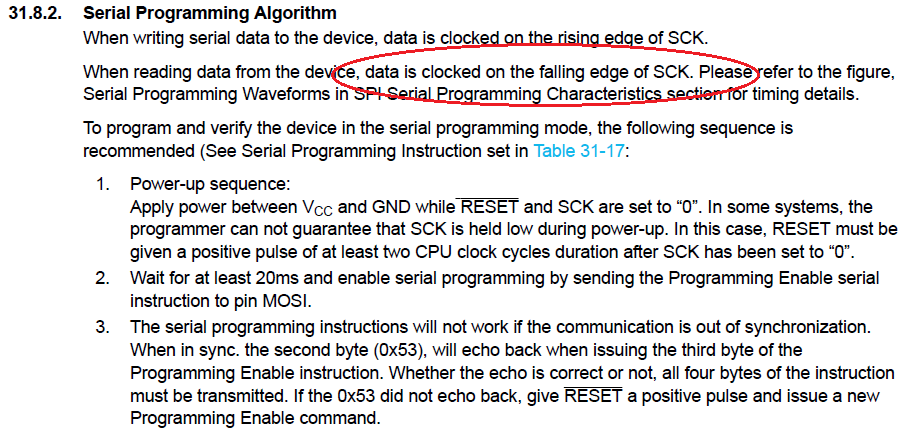

Ich will auf einem FPGA ein ISP Modul zum Programmieren eines Softcores
implementieren. Der ISP-Programer nennt sich mySmartUSB light. Mein
Modul tut mittlerweile auch das was ich will, was ich vom ISP-Programer
nicht behaupten kann.
Mit dem Protokoll habe ich mich nach den Datasheets von Atmel orientiert
(Siehe Atmega328 Datasheet, 31.8). Beim starten eines
Programmiervorgangs wird dabei immer dieser Command gesendet: 0b
10101100 01010011 000000 000000. Der Controller antwortet (auf MISO)
beim 3. Byte mit dem empfangenen 2. Byte (also 0101001). Dabei wird der
Wert von MISO mit der fallenden Taktflanke eingelesen (siehe Bild).

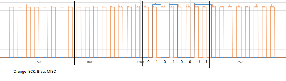

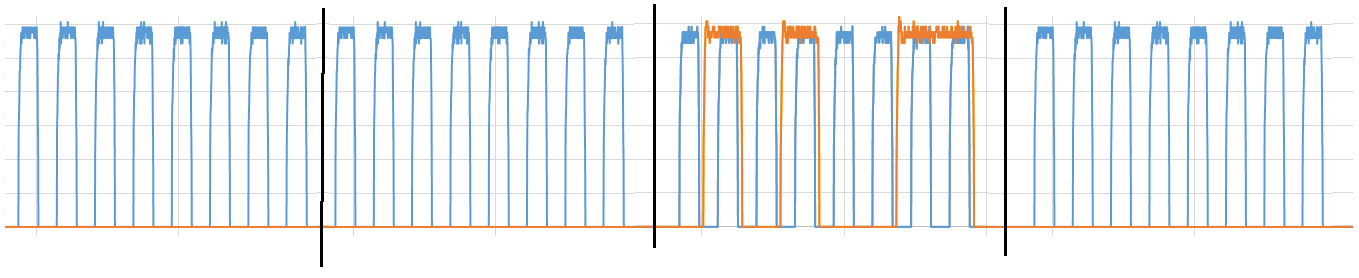

Ich habe den Vorgang mit dem Oszilloskop gemessen (Bild). Nur leider
sagt der Programer: timeout beim starten des Programmiervorgangs.
Man sieht auch auf dem Oszi das der Programmer den Startbefehl mit
fallender SCK-Frequenz mehrmals sendet. Er akzeptiert also die Antwort
meines FPGAs nicht, welcher aber genau das macht, was im Datasheet
beschrieben ist!
