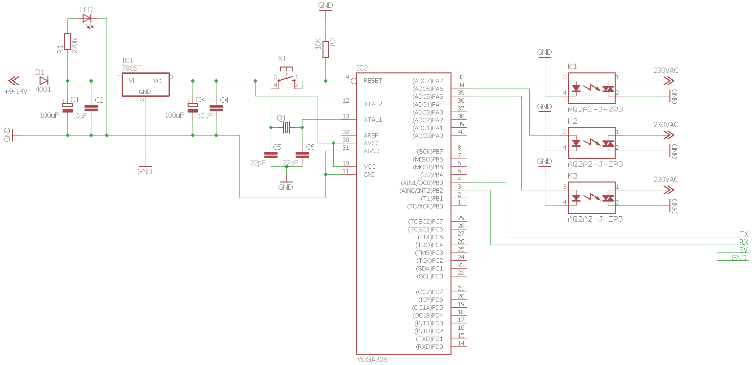

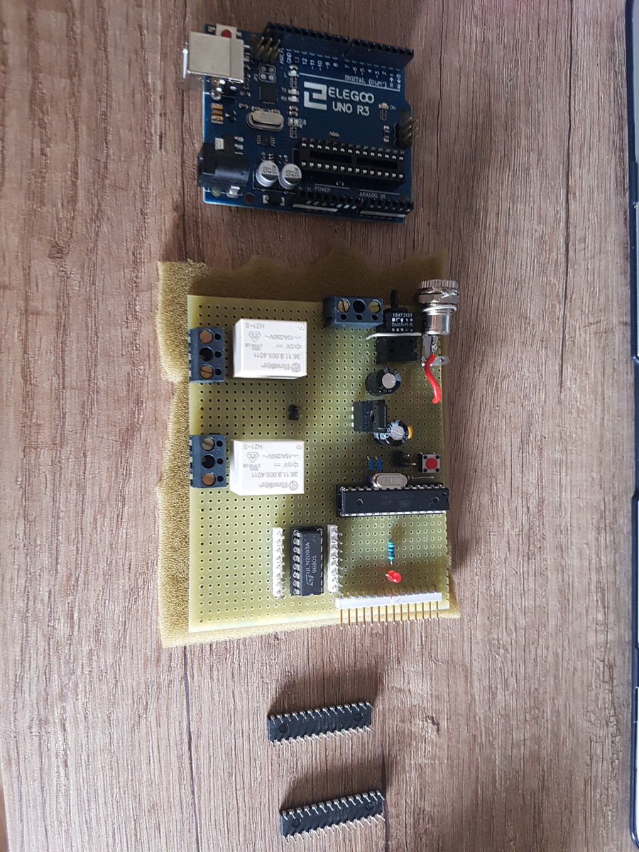

Gast #5153866
Wolfgang schrieb:
> Das kommt drauf an, wie dein Board aufgebaut ist?
> Insbesondere Stromversorgung, Abblockkondensatoren, Masseführung ...
Daher ich momentan etwas im Stress bin, konnte ich nur ein Bild im
un-verkabelten Zustand machen.
Der einzige Unterschied vom Schaltplan her ist das die Relay´s über den
ULN angesteuert werden und die Diode zum Verpolungsschutz am Eingang
weggelassen wurde. Die Leitungen RX/TX wurden natürlich vertauscht
angeschlossen, ich habe auch es auch schon mit verschiedenen Taktraten
8Mhz-16Mhz probiert um eventuelle Fehler mit der SoftwareSerial Library
auszuschließen.
Wie im Bild zu sehen ist liegt neben dem DIY-Board ein Arduino-Board,
stecke ich nun den selben MC der momentan im DIY- steckt in das
Arduino-Board funktioniert alles einwandfrei, heißt doch für mich das
die Software in Ordnung ist, oder liege ich da falsch?
Was noch dazu gesagt werden sollte ist das dass HC-05 von einer ext.
Spannungsquelle versorgt wird.
Gast #5153881
Stefan U. schrieb:
> Das heisst, dein µC kann die Relais ein und aus schalten und sie tun das
> auch mit dem erwarteten Timing (z.B. im Sekundentakt)? Wenn ja, dann
> kann es doch nur daran liegen, daß dein Funkmodul nicht arbeitet!
Ja das tut es, wurde getestet mit verschiedenen Blink-Beispielen auch
mit dem gewünschten Timing - egal ob 8Mhz oder 16Mhz.
Das Funkmodul funktioniert sonst würde das ganze ja wie gesagt nicht im
Arduino-Board funken mit dem selben MC, doch da läuft alles wie
gewünscht.
Werde auch heute im Laufe des Tages noch den Versuch mit dem
Seriellen-Port eines Arduino´s ausprobieren bin mir aber ziemlich sicher
das da nur kryptische Symbole raus kommen werden.
Schaltplan + Foto wurde oben angehängt.
Gast #5153902
Dieter F. schrieb:
> Reset mit Pulldown ist nicht so praktisch :-) -> Dauer-Reset
Wie gesagt dadurch das der Schaltplan irgendwann mal nur als Idee
fungierte hat das tatsächliche Board ein paar Änderungen abbekommen und
wie so oft nun gesagt funktioniert das Board wie es sollte - solange es
nicht um die Empfangsleitung des Modules geht.
Bitte nicht auf den Schaltplan fokussieren dieser war nur eine
aufgezeichnete schnell-Lösung.
Gast #5153992
RP6conrad schrieb:
> Arduino und HC05 haben die gleiche GND ? Muss so sein, oder Tx/Rx
> functioniert nicht !!
Dankeschön für diesen Hilfreichen Hinweis!!! Das ganze funktioniert
jetzt wie gewollt, hätte ich mir selbst denken können, echt ein dummer
Fehler.
