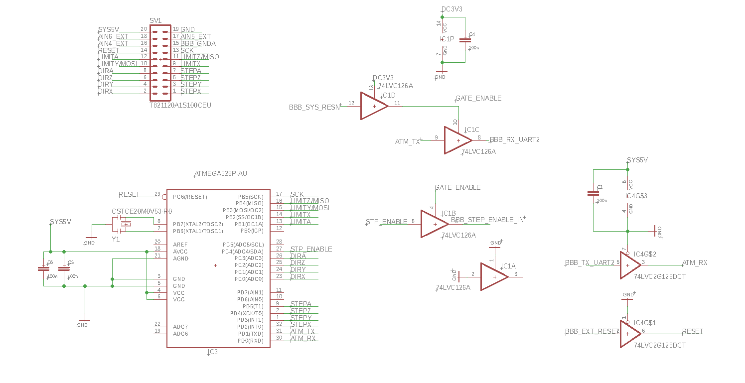

ich habe hier eine Schaltung, die auf der des Arduino Nano basiert.
Leider funktioniert sie nicht wie gewünscht, sprich der ATMega lässt
sich nicht Flashen, avrdude meldet ständig eine "Device-Signature
0x000000" und stk500v2_ReceiveMessage(): timeout.
Ich habe die sechs Leitungen MISO, SCK, MOSI, GND und 5V überprüft, sie
gehen an exakt die richtigen Pins des ATMega und haben untereinander
auch keinen Kurzschluss. Gibt es an der restlichen Beschaltung des
ATMega möglicherweise irgendwas, was das Flashen dennoch verhindern
könnte?
Mit einem regulären Arduino Nano funktioniert mein Programmieradapter,
daran liegt es also nicht.
Bei meinem eigenen Board sind die Leitungen zum Programmer mit 40 cm
etwas länger (als die 20 cm zum Nano). Könnte das ein Problem sein?
Jeder Tipp ist willkommen! Danke!
ja, die langen Leitungen sind gerne mal problematisch - Gerade 40cm!
Ist der ATmega neu? Dann ist der interne Takt auf 1MHz gestellt -
Stichwort Programmiergeschwindigkeit.
MISO-MOSI mal getauscht?
Block-Kondensatoren an der Betriebsspannung?
Hast du den Code einfach aus der Arduino-IDE kopiert? Dann fehlt dem
Compiler eventuell der Pre-Prozessor, damit er weiß was er da flashen
soll, wie die Fuses aussehen usw.
Du sagst 6 Leitungen und zählst 5 auf... RST ist dran? ;)
Mach mal ein Foto von der Schaltung.
Gruß,
Michi (:
MISO und MOSI tauschen bringt keine Veränderung. Der avrdude-Aufruf ist
avrdude -c stk500v2 -P /dev/ttyUSB0 -p M328P -B 10 -U
flash:w:backup_flash.bin
-> das sollte auch mit jungfräulichen, auf 1 MHz laufenden ATMegas
funktionieren?
> funktionieren?
Naja, grobe Faustregel ist Programmiertakt = 1/4 µC Takt. Bei Jungfrau =
250kHz.
Sicher, das der nicht verfused ist? Auf dem Arduino ist ja ein Quarz
drauf -> der läuft halt wenn du dort 'nen ext. Takt nutzt.
Hast du nur den Programmer dran? Kann der das Target versorgen?
