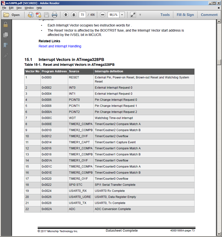

Leider kommt hier immer eine Fehlermeldung bezüglich dem Handler:
'PCINT21_vect' appears to be a misspelled signal handler, missing
__vector prefix [-Wmisspelled-isr]

Die betreffenden Stelle (Auszug aus dem Datenblatt) habe ich mir nochmal
angeschaut... muss ich gekonnt ignoriert haben. Wie Sie bereits gesagt
haben es muss ISR(PCINT2_vect) heißen.
Mit dem Fehler im Quelltext (DDRC|=1<<PC3) haben Sie recht der ist
jedoch schon behoben. Ebenso habe ich externe Pullups verwendet.
Muss aber noch ein Fehler haben... geht leider immer noch nicht. Aber
hat mir schon mal sehr geholfen.

Also bei mir läuft es; vielleicht besteht ein Missverständnis bezüglich
der Funktion: nach Programmstart liegt C3 auf low, nach Drücken von
Taster an D5 geht C3 dauerhaft auf high.
#define F_CPU 16000000
#include <avr/interrupt.h>
#include <avr/io.h>
ISR(PCINT2_vect){
  PORTC|=1<<PORTC3;
int main (void)
  PORTD|=PORTD5;
  DDRC|=1<<PORTC3;
  PCICR|=1<<PCIE2;
  PCMSK2|=1<<PCINT21;
  sei();
  while(1){}
