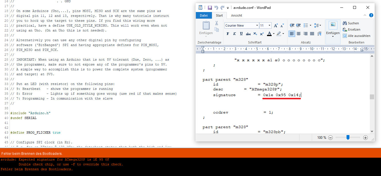

arduino bootlader für 328 ohne P ?
Gast #6076293
Ich kann den Bootlader nicht brennen, weil ich aus Unwissenheit
ATmega328 und nicht 328P gekauft habe.
Nun habe ich dort eine Anleitung gefunden und die Signatur
geändert.
http://www.crash-bang.com/resource/bootload-atmega328/
Auch nach Neustart des Rechners erwartet Arduino die 0F
am Ende. Was muss man da noch machen?
VG
Kalle
Gast #6076320
Ja geht, du solltest das aber nur als Notlösung ansehen und möglichst
das config File ändern.
Du solltest tunlichst im config File nicht die ID vom 328P ändern, sonst
fliegt dir das demnächst um die Ohren wenn du 328P programmieren willst.
Kopier die Einstellungen vom 328P und lege damit einen 328 an.
Tipp: Unter Windows speichert Win Änderungen an Files im Programmordner
nicht im Originalfile sondern als Kopie in VirtualStore oder so. Dann
kannst du soviel ändern wie du lustig bist, das Programm findet die
Änderungen nicht. Vielleicht liegts daran.

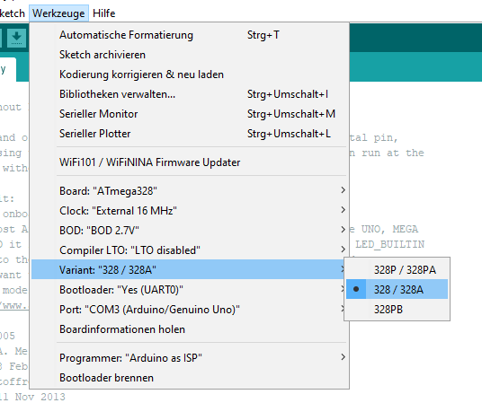

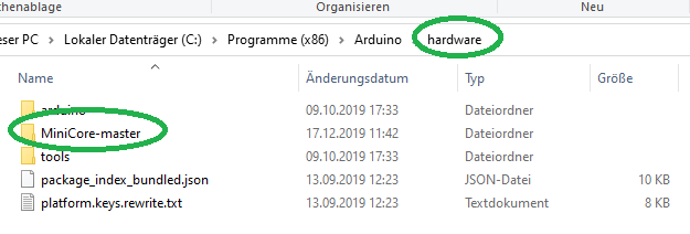

Gast #6076746
Kalle schrieb:
> Also bei mir funktioniert das leider nicht.
Das lag erstmal daran, das MiniCore in einem weiteren Ordner lag.
Nun erscheint das ganz unten bei der Boardauswahl.
Funktionieren tut das aber noch immer nicht,
auch bei MiniCore gibt es den 328 ohne P nicht.
Arduino: 1.8.10 (Windows 10), Board: "ATmega328, Yes (UART0), 328P /
328PA, BOD 2.7V, LTO disabled, External 16 MHz"
avrdude: Version 6.3-20171130
         Copyright (c) 2000-2005 Brian Dean, http://www.bdmicro.com/
         Copyright (c) 2007-2014 Joerg Wunsch
         System wide configuration file is "C:\Program Files
(x86)\Arduino\hardware\MiniCore-master\avr/avrdude.conf"
avrdude: AVR device initialized and ready to accept instructions
Fehler beim Brennen des Bootloaders.
avrdude: Device signature = 0x1e9514 (probably m328)
avrdude: Expected signature for ATmega328P is 1E 95 0F
         Double check chip, or use -F to override this check.
avrdude done.  Thank you.
nicht nur probably …
VG
Kalle

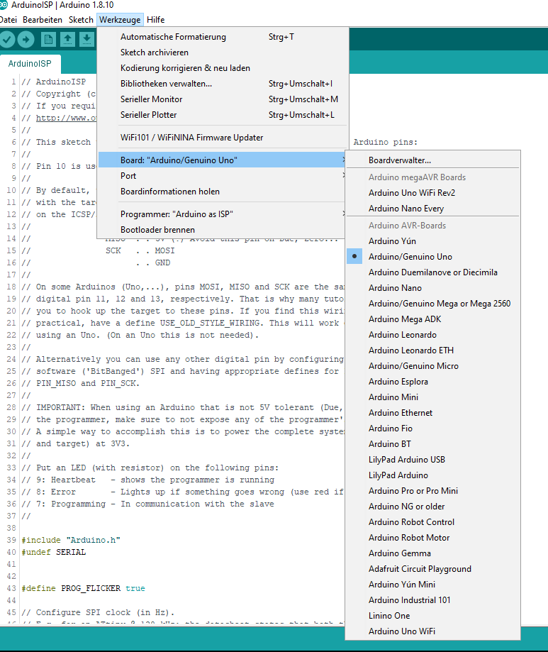

Gast #6076785
Bei mir schon!
Weil:  In der boards.txt stehts drin.
Siehe: https://github.com/MCUdude/MiniCore/blob/master/avr/boards.txt
Alternativ:
Du kannst in dem Ordner eine boards.local.txt neben die originale
boards.txt legen und da drin deine eigenen Definitionen unterbringen.
Oder die originalen verändern.
