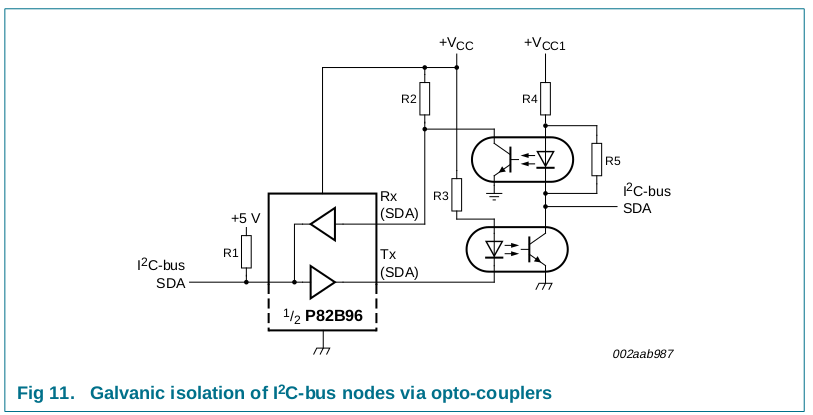

Gast #6240343
Spoe N. schrieb:
> Brauche ich nicht sowohl bei UART als auch bei I2C ein RX ein TX sowie
> einen gemeinsamen GND?
Nicht wirklich. I2C ist bidirektional, sowohl SDA als auch SCL. Beim
UART reicht TX (bzw. von der anderen Seite RX). Die oben gezeigte
Schaltung wird für I2C zweimal bebraucht.
MfG Klaus

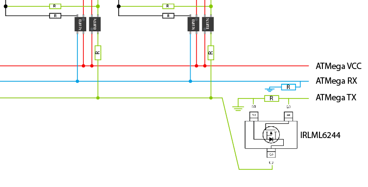

OP #6240470
Heisst das im Umkehrschluss, dass ich mit zwei Optokopplern auskomme
wenn ich UART verwende? Da war ich irgendwie auch schon mal... siehe
Anhang
