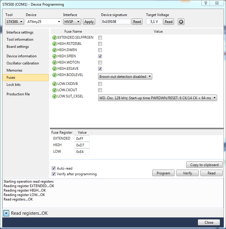

ich habe zwei Tiny25, einen in einem Board einen im STK500, beide lassen
sich nicht mehr per ISP programmieren, nachdem die Fuses auf den
internen 128kHz Oszillator umgestellt wurden, egal welche ISP Clock man
setzt. HV Serial Prog. geht noch (auf dem im STK500) und das Programm
drauf läuft auch, die Chips selbst sind also OK.
Angehängt ist ein Bild der Fuses frisch aus dem Tiny ausgelesen.
Weiß jemand eine Lösung für das Problem?
Ich kann eine 128kHz Takt zwar mit dem Clock Prescaler von dem 8MHz Osc.
ableiten, würde es aber lieber ordentlich machen.
Danke für Hilfe
Daniel
Gast #6691516
Depending on CKSEL Fuses, a valid clock must be present. The minimum low
and high periods for the serial clock (SCK) input are defined as
follows:
Low: > 2 CPU clock cycles for fck < 12 MHz, 3 CPU clock cycles for fck
>= 12 MHz
High: > 2 CPU clock cycles for fck < 12 MHz, 3 CPU clock cycles for fck
>= 12 MHz
Oder umgekehrt: die ISP-Frequenz muss kleiner als 1/4 des Systemtaktes,
also der 128 kHz, sein.

Gast #6691669
Ja, im Programm ist ein CLKPR vorhanden. Aber inwiefern ist der relevant
für die ISP Clock?
Reset ist low bei Programmieren, daher sollte der CLKPR zurückgesetzt
sein und die System Clock auf maximaler Frequenz.
Gast #6691675
Dem ist nicht so; das wurde hier im Forum vor Jahren mehrfach in aller
Breite diskutiert, seit längerem aber nicht mehr, es wussten dann wohl
alle Bescheid.
  Es hängt auch vom Programmiergerät ab. Eine Möglichkeit ist, wenn ich
mich nicht täusche, zu Programmbeginn ein oder zwei Sekunden zu warten,
bis man CLKPR setzt.
Gast #6691676
Das habe ich auch mal gedacht, ist aber nicht so.
Was du aber tun kannst ist, den Reset Pin fest mit Low verbinden und
dann erst die Stromversorgung einschalten. Dann startet Programm nicht,
programmieren geht aber.
Gast #6691686
Vielen Dank für die Info. Im DB findet man dazu leider garnichts bzw.
genau das verhalten das vorhin beschrieben habe:
>If CKDIV8 is unprogrammed, the CLKPS bits will be reset to “0000”.
Dieser Reset scheint aber wohl nicht während RESET = low stattzufinden,
sondern beim "hochfahren" des uC.
Jetzt klappt es auch mit dem 128kHz Osc.
