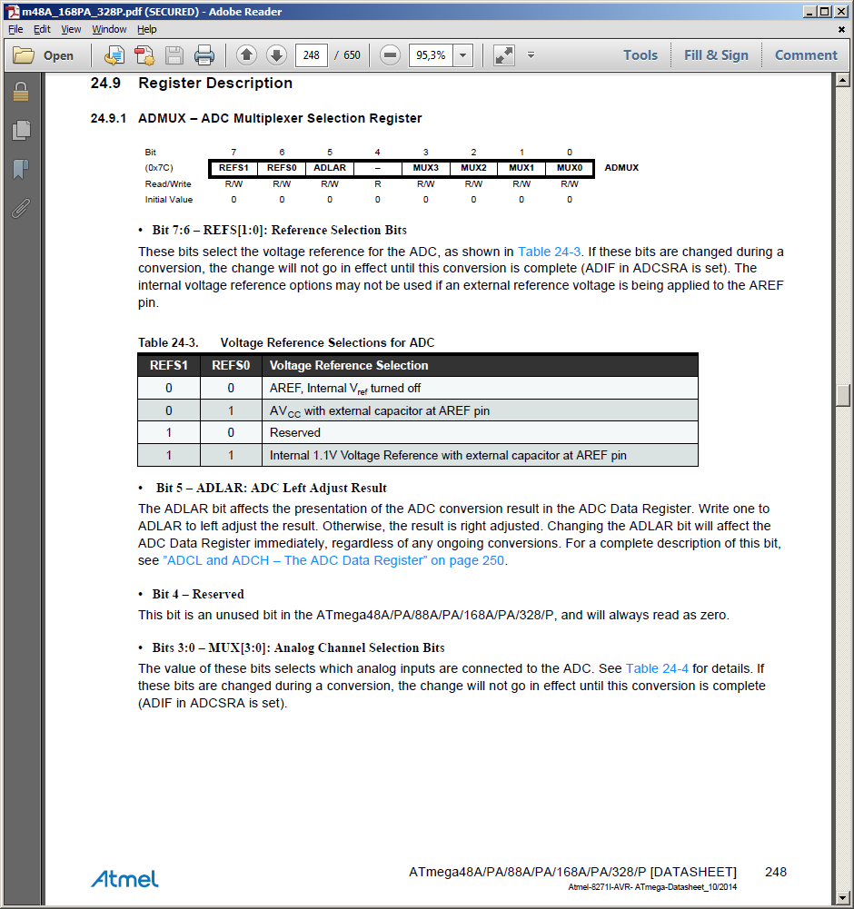

Hi, mit dem Code erwarte ich die Ausgabe der Spannung am Vcc auf dem Seriellen Port. Bis etwas 3,8V Stimmt die Ausgabe ziemlich exakt. Danach Springt die Ausgabe auf 3000 und seigt bei Erhöhung der Spannung an. Was mach ich falsch? Auch wen ich mir die Rohdaten vom ADC ausgebe sehe ich bei ca. 3,8V diesen Sprung.

S. L. schrieb:
Mir scheint, dass nicht die Spannung an AVcc, sondern die an AREF gemessen wird.
Danke. Ich hatte mir die Funktion für nen ATTiny85 geschrieben, da ist Vcc als default und habe nur den MUX angepasst und REF vergessen.
Damit ist es gefixt danke.
    ADMUX = _BV(REFS0) | _BV(MUX3) | _BV(MUX2) | _BV(MUX1);
