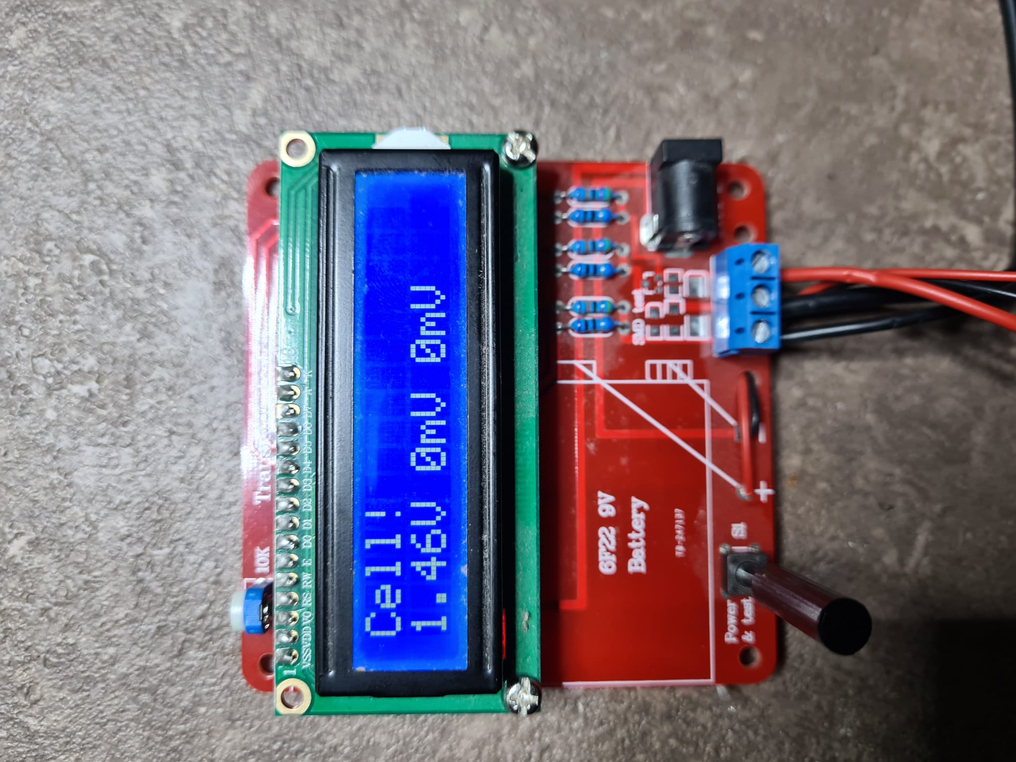

Hallo liebes Forum, nochmalerweise bin ich nur in Sachen "Grobelektronik" Röhrenradios usw. unterwegs und kenne mich mit Mikrocontrollern, geschweige deren Programmierung nicht aus. Habe auch nicht die Hardware dazu. Da ich mir wohl meinen Transistortester auf ATmega 328 Basis geschrottet habe, brauche ich dringend Euere Hilfe! Problem:
  1. Er fährt hoch, allerdings deutlich langsamer als Vorher.
  2. Dann kommt die Meldung: "CELL 1,46 0mV 0mV short probes... Das mach ich dann und das Kalibrierungsprogramm läuft normal durch. (der gewünschte Kondensator mit >100nF wird in seiner Kapazität sogar korrekt erkannt) Am Schluß dann Vers. 1.12K End .... und Abschaltung. Leider behebt das nicht den Fehler. Die Peripherie hab ich bis auf die Transistoren (mangels Testgerät) alle durchgeprüft, die scheinen OK Ich vermute den ATmega selber, bzw. dessen Programmierung. Da bin ich dann an meiner Grenze :-( Zwar könnte ich den IC im Netz neu kaufen, allerdings nützt es mir nichts, da ich ihn nicht programmieren kann. Bitte Euere Meinung und ggf. Hilfe. Danke! Bernd
Das spricht IMHO nicht wirklich für einen defekt eines digitalen Mikrocontrollers. Da geht entweder etwas systematisch oder sporadisch nicht. Aber es wird eigentlich nicht langsamer.
Möglich wäre ein Fehler an der Takterzeugung, sodass de Controller langsamer läuft. Würde ich aber auch fast ausschließen, da du meinst, dass er korrekt Kondensatoren messen kann. Das machen die meist über Ladekurvenmessungen, wofür die Zeitbasis des Controllers stimmen muss.
Bevor man jetzt ewig rumeiert. Ich bestelle spätestens Mitte nächster Woche bei Mouser und könnte dir einen ATMega mitbestellen und diesen programmieren. Dafür brauche ich aber weitere Infos, welcher Atmega genau (Gehäuse etc.) und natürlich das Programm bzw. ein Hex-File. Wenn sich also bis Dienstag nächste Woche bei dir nichts getan hat, kannst du mir gerne eine PM schreiben. ich würde dir den ATMEGA dann zum Preis bei Mouser + Briefporto programmiert weiterschicken.
Ich glaube aber nicht, dass der Controller zwingend die Ursache ist. Andererseits ist nicht wiklich mehr auf der Platine, wenn es sich um den "klassichen" AVR Transistortester handelt.
Ich nehme mal erstmal an, dass es sich um den "Transistortester" aus dem Forum handelt? https://www.mikrocontroller.net/articles/AVR_Transistortester

Stunden- und tagelange Fehlersuche, ewiges Herumdiskutieren im Forum, Teile per Post hin- und herschicken - alles für die Katz'.
Das Ding ist so billg! Einfach neu kaufen und gut is. Die funktionierenden Restteile anderweitig verwenden. Z.B. lernen wie man ein Display ansteuert/programmiert.

@ Wastl: Ja, da hast Du Recht. Mein Teil war eh ein billiger China Clone und ich hab Abweichungen im Schaltplan entdeckt. Wenn ich Kaufen, Porto usw. zusammenrechne bekomme ich das Teil neu. Abgesehen davon habe ich nicht das Hex File ..... Ich werde nächste Woche ein neues aus der Bucht bekommen. Scheint auch erheblich mehr zu können. Da werde ich dann die verwertbaren Teile (Quarz, Transistoren Potie usw. testen und ausbauen. Wenn die Transistoren OK sind, kann es eigentlich nur noch der ATMEGA IC sein. Habs einfach nur aus Neugierde untersucht. Grüße Bernd
