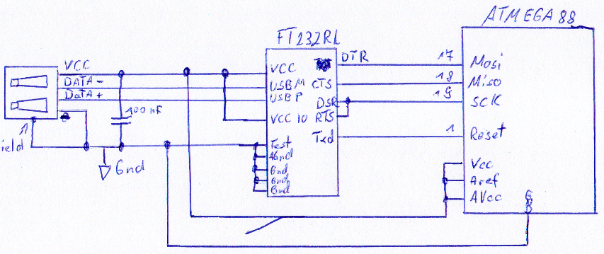

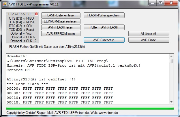

Gast #2597785
Hallo Philipp
Ich habe dir die Version 0.11 per E-Mail gesendet. Mit der habe ich dein
Wirering aus deiner Zeichnung an einem ATTini2313 getestet. Hat
einwandfrei funktioniert. SetUp sie Bild.
Die alte Version 0.1 hätte damit nach dem setzen der Fuses ein Problem
gehabt. Der Device-Restart hatte noch einen Fehler nach dem Fusing.
Hast du das C-Projekt schon mit der V0.11 getestet ?
Der Fehler würde in der Version V0.11 bedeuten, dass der Programmer die
Projektdatei die AVR-Studio übergibt, überhauptnicht an den übergebenen
Platz findet.
LG Christof

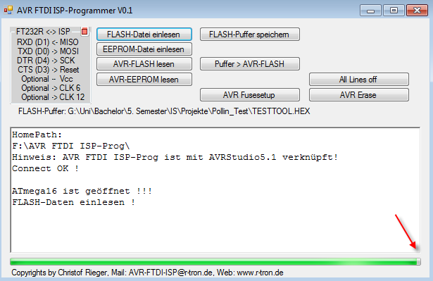

#2824502
Also was noch nicht bei mir klappt (ATMEGA16):
- ich hatte AVRStudio 5 installiert und den Schlüssel "External  Tools"
in der Registry hinzugefügt. Danach kam auch ne Meldung, Plugin
hinzugefügt. Nun habe ich Studio 5 aber erneut installiert und bekomme
nicht mehr die Meldung hin. Er fügt das Plugin irgendwie nicht mehr

- Kann ATMEGA16 auslesen, löschen und Fuses setzen. Wenn ich aber eine
HEX flashen will, bleibt der grüne Balken kurz vorm Ende stehen und nix
passiert. Wenn ich einfach auf Flash auslesen klicke, ist der Flash
leer.
#2825556
Lesen, löschen und Bits setzen geht. Nur hex/eep flashen geht nicht...
Habe alle Leitungen vom FTDI (sparkfun 5V FTDI Basic Board für Arduino
Lilypad) mit dem ISP Stecker meines Pollin Evaluation Boards verbunden.
Sobald ich nur eine Verbindung kappe, klappt nix mehr. Also ist die el.
Verbindung wohl ok.
PS
Puffer -> AVR Flash geht auch... komisch
