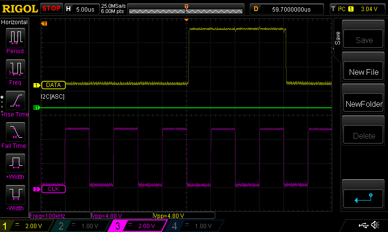

Um zu sehen wie sich ein normaler Arduino Nano mit 16Mhz verhält habe
ich das Display an diesen angeschlossen und zum testen erstmal den
Sketch i2cdetect laufen gelassen und dann mit dem Osszi SCK angeschaut.
Um alles richtig zu machen habe ich noch jeweils ein Pullup Widerstand
von 1k zischen SDA-5V und SCK-5V gemacht, hat aber eigentlich nix mit
dem ganzen zu tun, nur sehen jetzt die Bit's wieder schön rechtwinklig
aus und nicht mehr so rund vorn...
Ich ich bekam meine erwarteten 100kHz.
Nun habe ich einen Sketch hochgeladen der einfach nur eine Zahl
hochzählt und diese jedes mal auf dem Display ausgibt:

Während dieser Sketch läuft finde ich am SCK nur noch so um die
28-31kHz...
Hat jemand eine Idee warum? Sollte der Sketch nicht auch mit 100kHz
laufen?
Oder messe ich evtl etwas falsch? Oder handelt die SSD1306 library eine
niedrigere Geschwindigkeit aus? Ich kenne mich mit I2C leider überhaupt
nicht aus...

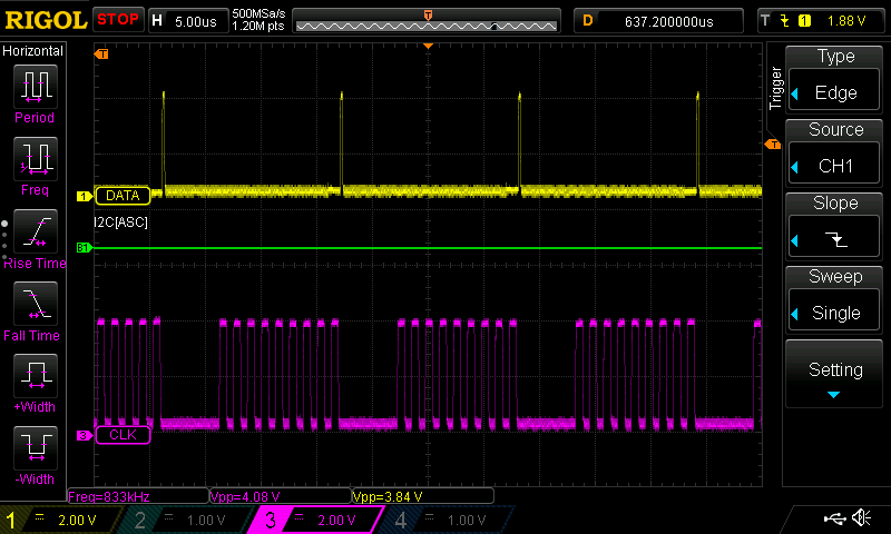

OP Persönliche Seite #5645173
Danke dir, das hätte ich als nächstes probiert.
Ich habe gerade festgestellt das sich wohl der Constructor der SSD1306
library seit Version 1.2 (November 2018) geändert hat.
Man kann jetzt die Frequenz "wärend" und "danach" angeben:
Adafruit_SSD1306(uint8_t w, uint8_t h, TwoWire *twi=&Wire, int8_t
rst_pin=-1, uint32_t clkDuring=400000UL, uint32_t clkAfter=100000UL);
Mein Display lief sogar noch mit 800000.
Ich werde morgen mal meinen 1MHz Atmega mit dem neuen Sketch laufen
lassen und mal sehen wie hoch er SCL takten kann.
Warum ich aber ständig die 30kHz bekommen habe erschließt sich mir immer
noch nicht wenn der default Wert eigentlich so ziemlich überall 100kHz
ist... naja egal :)

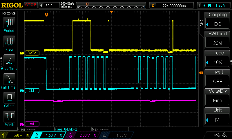

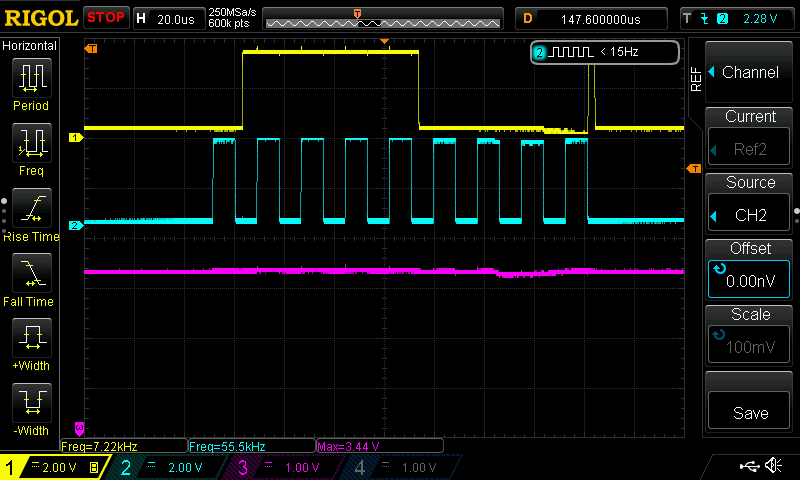

OP Persönliche Seite #5649056
Okay, das hat nicht geklappt, ich bekomme immer noch nur 2kHz mit meinem
Atmel328@1Mhz.
Das Problem ist wohl in der Wire library und dort die einzige Stelle die
ich gefunden habe ist in zwei Funktionen der twi.c. Ich weiß das der
Prescaler wohl auf 1 steht und TWBR so definiert ist:
void twi_init(void)
TWBR = ((F_CPU / TWI_FREQ) - 16) / 2;
void twi_setFrequency(uint32_t frequency)
TWBR = ((F_CPU / frequency) - 16) / 2;
Wenn F_CPU 1Mhz ist würde da theoretisch eine negative Zahl
rauskommen...
Ich habe versucht beide zuweisungen von TWBR mit
TWBR = 1
zu ersetzen, das hat aber eigenartigerweise überhaupt keinen Einfluss.
Immer noch 2kHz, und wenn ich in meinem Sketch TWBR mit
Serial.println("TWBR= " + String(TWBR,BIN) + " = " + String(TWBR));
ausgebe bekomme ich immer
TWBR= 11111101 = 253
Dann habe ich weiter vorne in der Adafruit_SSD1306.cpp gesucht und
brutalo nach jeder "wire->begin..." Anweisung mein "TWBR = 1" eingefügt
und TADA ich hatte meine 55kHz und bei "TWBR = 0" sogar um die 65kHz und
mein Display refreshd jetzt wieder erträglich. Ich weiß das TWBR < 10
außerhalb der Empfehlung liegt aber es geht :)
