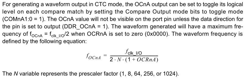

Jepp. Klammern sind hier überflüssig, also:
OCR1A = F_CPU / 64 / 20 - 1;
Nimm einfach einen Taschenrechner:
16000000 / 64 / 20 - 1 = 12499
> Sorry, der Sinn von 20-1 ist mir nicht klar.
Ist nicht 20 minus 1, sondern das Resultat der Division minus 1 wegen
Punkt-vor-Strich-Rechnung.
Schaue Dir die Formel mal an in obigem Auszug aus dem Datenblatt und
löse die Gleichung nach OCRnA auf. Dann weisst Du auch, wo die -1
herkommt. Allerdings sehe ich in der Formel noch einen Faktor 2, den ich
bei Dir vermisse.

Moderator Persönliche Seite #5689325
> herkommt.
Gut, das korrigiert meine oben geäußerte Meinung dann, die -1 muss
bleiben.
> bei Dir vermisse.
Das ist die Toggle-Frequenz, die sich ergibt. Die LED blinkt halt mit 10
Hz, wenn die ISR mit 20 Hz getriggert wird.
Im Falle der obigen Formel ergibt sie sich durch das Setzen des "Toggle
on compare match"-Bits, im Fall des TEs erfolgt das Toggeln explizit
durch die XOR-Anweisung auf dem Portpin.
