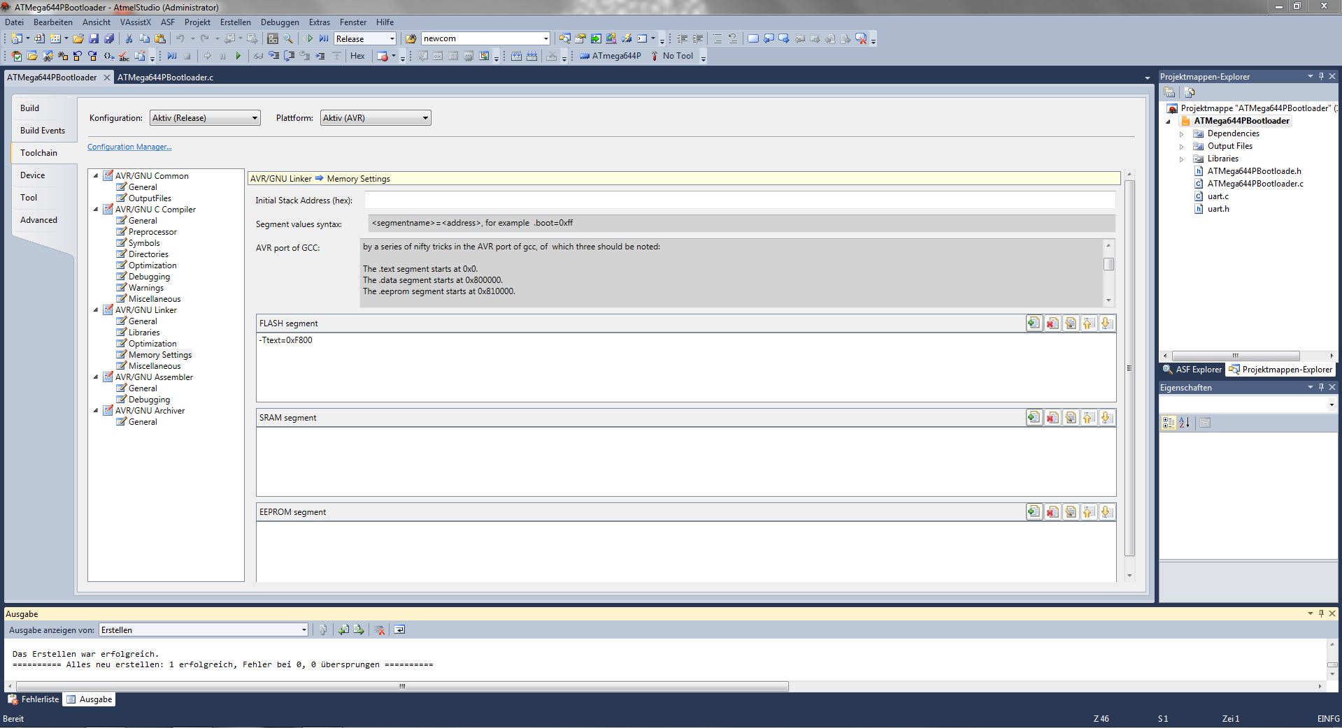

Moin moin,
bin gerade dabei einen Bootloader für den ATMega644P nach dem Artikel
"AVR Bootloader in C - eine einfache Anleitung"
http://www.mikrocontroller.net/articles/AVR_Bootloader_in_C_-_eine_einfache_Anleitung
zu basteln. Eigentlich ist alles fertig, ich muss noch den Linker auf
die Adresse 0xF800 verschieben. Und da ist das Problem. In dem Artikel
wird leider das AVR Studio 4 benutzt, wo der Linker Parameter auf
-Ttext=0x1800 gesetzt wird.
Leider kennn ich mich nicht mit diesen Compielereinstellungen aus und im
Atmel Studio 6 sieht alles anders aus. Kann mir einer beschreiben oder
einen Screenshot schicken, wie ich das einstelle?
Hoffe ihr könnt mir helfen
LG Hauke
#3227956
Thomas Eckmann schrieb:
> Stefan Ernst schrieb:
>> Project -> Properties -> Toolchain -> Linker -> Memory Settings
>> Aber daran denken, dort wird die Wort-Adresse erwartet.
> Nein. Da muss die Byteadresse rein.
Nein, eben nicht. Das Studio erwartet Wort-Adressen, und erzeugt dann im
generierten Makefile die Optionen mit den entsprechenden Byte-Adressen.

Gast #3228463
Erstmal danke für die Antworten!
ja diese Einstellung hab ich auch gefunden, allerdings weis ich nicht,
wie und wo ich jetzt was reinschreiben soll.
Wenn ich das wie in dem Screenshot probiere und nachher in der .lss
Datei den Assembler-Code angucke, hat er die Adresse nicht geändert.
