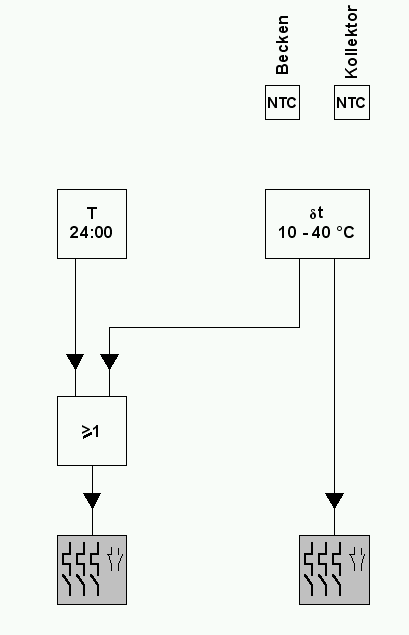

Mein erstes Programm soll eine Pumpensteuerung/-regelung werden,
und zwar in Abhängikeit von Temparatur und Zeit.
(Die Schaltung mit den Schützen und Thermorelais ist bereits vorhanden
und funktioniert auch, derzeit mit einer handelsüblichen
Differenztemparatursteuerung und einer Zeitschaltuhr. Das ganze ist aber
nicht wirklich bedienerfreundlich.)
Ich weiß zwar noch nicht, wie das realisiert werden kann, aber ich denke
mal, für den ATmega 8-16 wäre das kein Problem. Das ganze soll mit einem
Display (4 x 20 Zeichen) gekoppelt werden, welches sowohl die Zeiten als
auch die Temparatuen anzeigt. Insgesamt möchte ich zur Bedienung 4
Tasten verwenden, eine zum anwählen der Schaltzeiten, eine zum anwählen
der Temparatur und zwei zum ändern der Werte ( + / -).
Mir ist klar, dass dies nach einigen Fehlversuchen und eventuellen
Änderungen irgendwann mal zumindest teilweise funktionieren wird.
Allerdings eben auf dem Programmierboard.
Und jetzt kommen meine Fragen:
1)
Kann ich den ATmega 8 dann einfach auf dem Board programmieren (ich
glaube, ihr nennt das flashen?) und dann in eine eigens entworfene
Schaltung ohne Programmierperipherie einbauen?
2)
Sollte ich die Schaltuhr ebenfalls mit einem MC realisieren (eventuell
mi dem selben?) oder dafür eine eigene Schaltung entwerfen? Wenn das
Ding einen Fehler von 5 Minuten pro Jahr  hat, ist es auch nicht
wirklich ein Problem :-)
3)
Kann ich mit den von mir bestellten Bauteilen dieses Vorhaben
realisieren oder brauch ich da noch etwas? Standardbauteile wie
Widerstände, Elkos, Transistoren etc. habe ich in meiner Bastelkiste.
Noch kurz eine Beschreibung des anghängten Blockschaltbildes:
Die Schaltuhr soll pro Tag 4 Ein- und 4 Ausschaltzeitpunkte
programmieren können. Die Temparaturregelung ist eine
Differenztemparaturregelung mit Maximalbegrenzung (= gewünschte
Temparatur). Wenn der rechte Schütz angesteuert wird, muss auch der
linke angesteuert werden (ODER-Glied).
PS: Noch habe ich keine Ahnung von C, also bitte nachsichtig sein.
Ich hoffe, Ihr helft mir bei meinem Vorhaben und ich bekomme zahlreiche
Antworten.

Warum drei Programmer? STK500 + USB-RS232-Wandler hätte gereicht.
>10 x ATMEGA 8-16 DIP - ATMega AVR-RISC-Controller, PDIP-28
>Ich hoffe, dass ich damit schon mal was anfangen kann.
Statt der zehn ATMega8 hättest du lieber auch ein paar größere
(ATMega644/ATMega1284) und auch modernere (ATMega88) bestellen sollen.
MfG spess

nun, so ein Controller ist eine eierlegende Wollmilchsau. Das soll
heißen, selbst, wenn du da noch eine Uhr in den Mega8 packst, wird er
sich langweilen....
Natürlich kannst du deine Schaltung auf einem Steckbrett entwerfen und
testen und anschließend den Controller nehmen und in eine Schaltung
bauen. Der Programmcode geht dabei nicht verloren. Lediglich die Zeit
mußt du neu stellen, es sei denn, du baust eine DCF Uhr dran.
Kommen wir zur Vorgehensweise. Hardware hast du scheinbar genug.
Allerdings brauchst du noch so ein wenig Kleinkram, Kondensatoren,
Widerstände und vielleicht ein Steckboard, damit Experimenten nix im Weg
steht. Später kannst du dann auf Lochraster oder geätzte Platinen
umstellen. Vielleicht nutzt du auch eine serielle Verbindung zum PC. Das
gibt dir die Möglichkeit, dem Controller Parametersätze zu übertragen,
oder Daten zu erfassen. Du wirst sicherlich viel Spaß mit den Teilen
haben, aber auch ne Menge Frust.

Warum jetzt schon kleine Giganten ? Der Atmega 8 mag alt sein, doch der
Preis ist günstig und für den Anfang allemal ausreichend. Und
funktionieren tut er auch bestens. Wenn die Ansprüche wachsen ist's doch
kein Problem, umzustellen.
Gruß oldmax

Danke mal für die doch relativ schnellen Antworten.
Also kann ich mit den bestellten Teilen schon mal beginnen.
Und wie schon gesagt, "normale" Elektronikbauteile habe ich in
ausreichender Menge, inkl. diverse Quarze.
Den ATmega8 habe ich deswegen ausgewählt, weil sich das
AVR-Tutorial eben auf diesen bezieht und ich wie gesagt noch
keine Ahnung von C habe und daher Inkompatibilitäten von
vornherein verhindern möchte.
Sobald ich die Teile habe und meinen alten PC reaktiviert habe
(wegen RS232), werde ich einen neuen Thread erstellen, wo ich die
Schaltung und Anforderungen dann genauer beschreibe.
