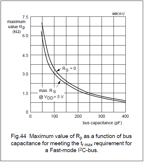

Hi
>muss ich am mega8 externe pull_up's oder kann ich auch die internen
>nehmen?
Für Versuche mit kurzen Leitungen ja. Für den praktischen Einsatz um
eine Zehnerpotenz zu gross.
MfG Spess

Laut Datasheet sollte es auch mit internen Pullups gehen.
>>Note that the internal pull-ups in the AVR pads can be enabled by setting
>>the PORT bits corresponding to the SCL and SDA pins, as explained in the
>>I/O Port section. The internal pull-ups can in some systems eliminate the
>>need for external ones.
Allerdings hat es so bei mir noch nie funktioniert. Habe die Pullups
immer als Externe dran.
Steffen
