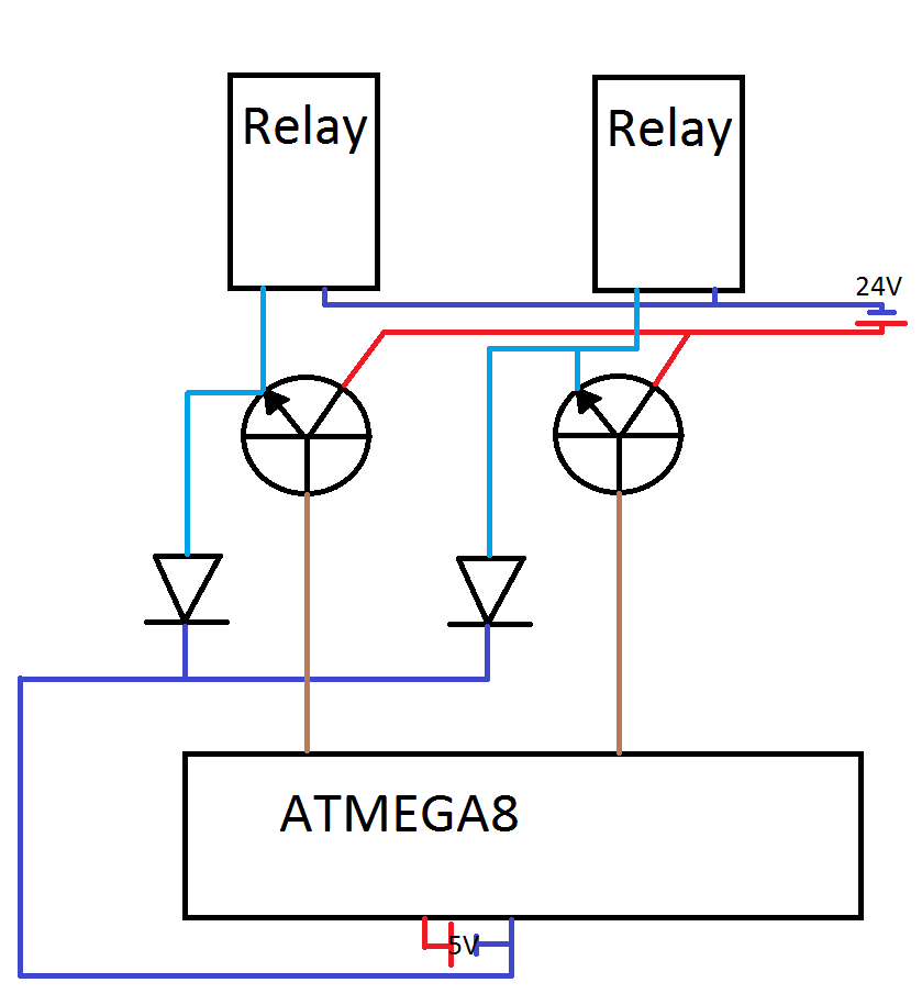

Hallo, ich bin noch blutiger Anfänger in diesem Themengebiet es wäre
dennoch sehr nett wenn mir einer helfen könnte:
Mit der beigefügten Schaltung sollte der Atmega8 zwei Relais mit 24V
ansteuern, doch sobald einer der beiden Transistoren angesteuert wird
schalten beide Relais. Um sich davor zu schützen hab ich extra die
beiden Dioden verbaut, dennoch klappt es nicht. Kann mir einer erklären
wieso?
Danke im Voraus.
Vielleicht, weil du mit den Transistoren und den Dioden 24V nicht nur
auf die Relais sondern auch auf die Masse des Atmega schaltest und
dieser sich möglicherweise verabschiedet hat?
Würde es wohl erklären, aber ich hab jetzt die Schaltung von Jens
ausprobiert, der Atmega ist noch ganz und alles funktioniert so wie es
sein soll. Für mich ist nun alles geklärt, nochmals danke an alle für
ihre Hilfe.
