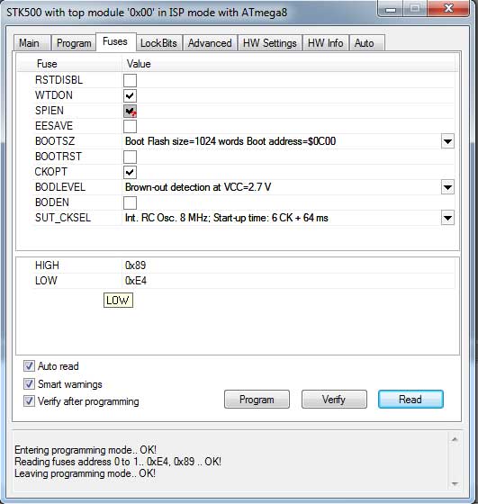

Ich bin kein Fortgeschrittener in Sachen AVR-Programmierung. Ich kann
z.B. nicht erkennen, wie du den WD einsetzen willst. Soll er Reset
machen, wenn du ihn nicht triggerst oder soll er nach Ablauf einen IRQ
ausführen?
Deiner Frage kann man nicht entnehmen, was denn eigentlich passieren
soll und was tatsächlich passiert bzw. was nicht geht. Nur 'komme nicht
klar' ist etwas wenig ...
Ich hab mal mit dem WD einen Timer (= Langzeit-Monoflop) gebaut mit dem
ATtiny25. Vorteil statt Timer: sehr wenig Stromverbrauch, allerdings
auch nicht so genau, da wohl nur ein interner Oszillator für das Timing
verwendet wird. Das war aber in dem Einsatzfall recht unkritisch.
Prinzipielle Struktur:
1. WD Interrupt
ISR(WDT_vect)
 l_wcount--;
 WDTCR |=  (1<< WDIE);  // Watchdog Interrupt muss jedes mal neu aktiviert werden, sonst gibt es Reset
Initialisierung:
// Watchdog IRQ vorbereiten (Teile davon im Netz gefunden)
 wd_timer_prescale = WD_PRESCALE; // Konstante per #define gesetzt
 if (wd_timer_prescale > 9 ) wd_timer_prescale=9;
 wdt_flags=wd_timer_prescale & 7;
 if (wd_timer_prescale > 7) wdt_flags|= (1<<5);  // wdt_flags enthält den Prescalerwert (0 .. 9)
 wdt_flags |= (1<<WDCE);
Sequenz laufen lassen, bis irgendwann ein Zähler (l_wcount) auf Null
war, dann in Tiefschlaf gehen und mit z.B. INT0 per Taste wieder
aufwecken:
  MCUSR = 0;
  wdt_disable();   // Sequenz abgelaufen, WD deaktivieren
  sleep_mode();    // SLEEP_MODE_PWR_DOWN
Danach WD neu aktivieren
    // Watchdog wieder aktivieren
    WDTCR |= (1<<WDCE) | (1<<WDE);
    // set watchdog timeout value, start WD-IRQ
    WDTCR = wdt_flags | (1<<WDIE);
Vielleicht helfen dir die Brocken weiter.
