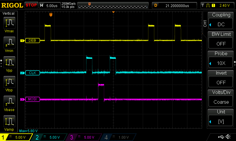

ich stehe gerade etwas auf dem Schlauch. Ich versuche seit Stunden den
SPI im ATMega8 zum Laufen zu bekommen, aber der regt sich überhaupt
nicht.
Ich habe den Code jetzt komplett aufs wesentliche runtergebrochen. Auf
einem Pin sende ich zwischendurch ein paar Impulse, um zu sehen an
welcher Stelle im Programm ich bin.
Nachdem ich den SPI aktiviert und konfiguriert habe, schreibe ich ein
Byte in SPDR. Darauf hin müsste er doch anfangen zu senden, richtig?
Der Screenshot zeigt, dass das Programm durchlaufen wird, der SPI aber
nichts tut.
Liebe Grüße,
Adrian.

Ulrich F. schrieb:
> Adrian E. schrieb:
>> void SPI_enable(void);
> Mitten in Main eine Funktionsdekalration?
> 1. das kann nicht funktionieren.(zumindest nicht das tun was du
> erreichen möchtest)
> 2. Wieso schreit der Compiler nicht?
Uups, da war es wohl schon etwas spät.. Aber nein, der Compiler schreit
nicht.
Leider kann ich das erst heute Abend wieder testen.
Aber klar, so wird SPI_enable() ja nie ausgeführt..
