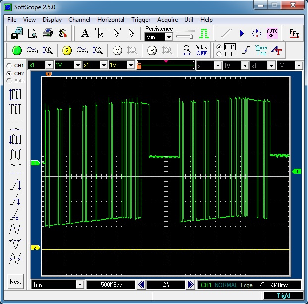

Ich bin schon eine Weile dabei, eine Kommunikation über Modbus zwischen
meinem Smart-Meter (CAN-EZ3 von technischer Alternative) und meinem
Atmega 2560 über den max485 hin zu bekommen. Das SMart-Meter ist der
Master. ICh kann ohne Probleme Nachrichten vom Smart-Meter empfangen und
auch vernünftig lesen. Jetzt möchte ich allerdings auch antworten, um
gewisse Messwerte zurück zu schicken. Und da sagt mir mein Smart-Meter,
dass er einen CRC Fehler hat.
Meine Hardware sieht folgendermaßen aus: der Max485 ist auf einem
fertigen Board von Ebay, 20k Pullup an "A", 20k pulldown an "B" und
zwischen "A" und "B" 120Ohm. Auf Smart-Meter Seite finde ich keine
Information beim Hersteller, ob da was terminiert ist.
Bisher habe ich an der Zeit zwischen Anfrage und Antwort gespielt. Das
bringt etwas Verbesserung, jede 4. bis 6. Antwort ist lesbar. Aktuell
lass ich etwa 1,2ms Pause dazwischen.
Das Bild ist direkt an den Klemmen am Smart-Meter gemessen. Die Masse
vom Tastkopf ist an "B", der Tastkopf selbst an "A".
Wie könnte ich weiter vorgehen um den Fehler einzukreisen?
Vielen Dank für eure Antworten!

Du misst also differentiell. Dafür sieht dein Signal aber echt
bescheiden aus.
Du könntest als erstes die Fälle die schief gehen mitschreiben um die
dann nochmal genauer anzuschauen. Die Frage ist ja ob es an einem
fehlerhaften Datum liegt das du sendest, an Störungen auf der Leitung
oder evtl an einer Kollision. Das müsstest du am besten messtechnisch
erfassen.
Am besten analog und digital.
Wenn dein Oszi nur einen Kanal hat dann miss mit dem analog und hänge
noch einen RS485/FTDI zum lauschen dran.
Die Daten kannst Du dann hier wieder zeigen und man schaut Mal drüber.

Denis schrieb:
> Max485 ist auf einem fertigen Board von Ebay, 20k Pullup an "A", 20k
> pulldown an "B" und zwischen "A" und "B" 120Ohm.
Viel zu grosse Bias-Widerstände für einen terminierten Bus.
Bei 5V und beidseitiger Terminierung mit 120 Ohm sind 680 Ohm sinnvoll,
mit Deinen Werten erreichst Du eine Differenz von 7mV statt der
geforderten 200mV.
Undefinierte Pegel können als Datenmüll interpretiert werden.
Denis schrieb:
> Die Masse vom Tastkopf ist an "B", der Tastkopf selbst an "A".
Miss besser zwischen GND und A.
Die Frage nach der Taktquelle wurde ja schon gestellt, auch schiefe
Baudraten passen zu sporadischen Fehlern.
Wenn Du einen Logic Analyzer hast, kannst Du nochmal die Daten- und
Enable-Leitungen des MAX485 (also die Controllerseite) angucken, um
Probleme bei der RX/TX-Umschaltung zu sehen und Dir die gesendeten Daten
anzusehen.

Was meinst du damit genau? Auf meinem Oszi-Bild ist auf der linken Seite
die Anfrage vom Smart-Meter, dann meine kurze Pause, und auf der rechten
Seite die Antwort von meinem Atmega zu sehen.

Denis schrieb:
> Aktuell
Du musst bei Modbus RTU vor dem Senden 3.5 Zeichenlängen Stille
einhalten. Bei 9600/8N1 wären das schon 3.65ms, welche Baudrate (und
Stopbit- und Parity-Einstellungen) verwendest Du?

Gast #7008664
Denis schrieb:
> Bei 19200/8N1 bin ich irgendwo bei 1,7ms rausgekommen. Da war allerdings
> nix zu machen, bei 1,2ms funktioniert es wenigstens sporadisch.
1.82ms wären es da.
Ich tendiere dazu, dass es an den falschen Bias-Widerständen liegt. Wenn
Du die Pause lang genug machst, steigt das Risiko, dass in der Zeit
fälschlicherweise ein Startbit erkannt wird. Wenn Du sie kürzer machst,
sinkt diese Gefahr, dafür verletzt Du das Modbus-RTU-Timing.
Gast #7008668
Und genau da lag der Fehler, du hattest es ja schon gleich am Anfang
geschrieben. Habe die beiden 20k gegen 1k getauscht, seitdem klappt es
vom feinsten.
Wieder was gelernt, solche fertigen Boards müssen nicht zwingend gut
funktionieren..
Vielen Dank an Alle für die Hilfe!
