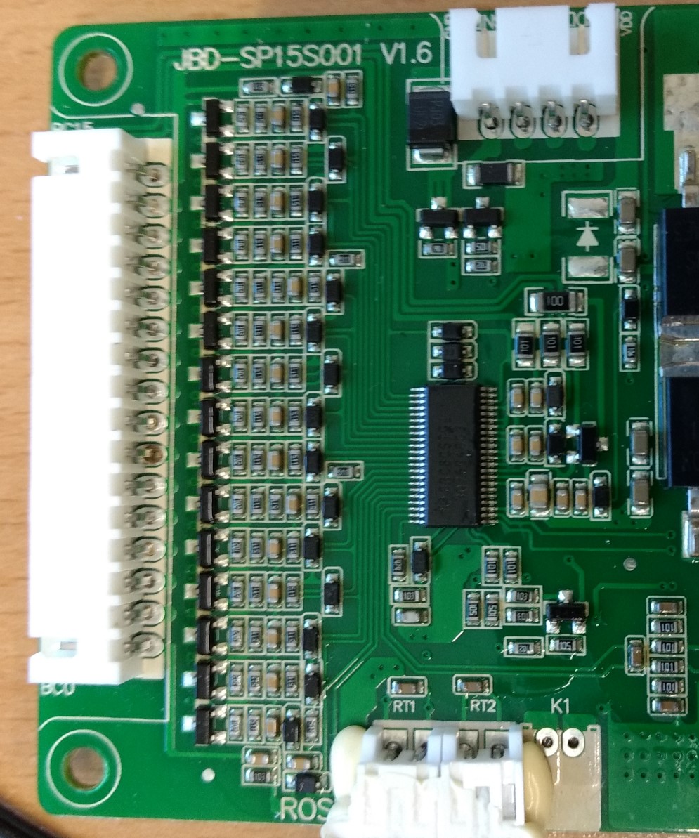

vor zwei Jahren habe ich mir einen ebike-Akku mit einem "Smart BMS" von
AliExpress, das offenbar recht bekannt und beliebt ist, gebaut.
Die Spannungserfassung der obersten "Zell-Etage" war irgendwie schon
immer etwas wacklig, habe das damals auf die Steckverbindung geschoben
und einen zusätzlichen festverlöteten Draht für Plus spendiert.
Jetzt habe ich nach längerem Liegenblassen das Akkus die oberste Etage
als Totalschaden ersetzt und schließe das BMS wieder an - zeigt für
diese 0,5V weniger an als das Multimeter sagt.
Kennt jemand diese BMS, hat vielleicht schon reverse Engineering
betrieben und kann mir Erfahrungswerte geben?
Mir geht es nicht um Nachbauen oder selber bauen. Nur evtl reparieren
oder den Fehler beheben. So ein BMS kostet je nach Quelle 50-90€, und
dauert, bis es ankommt.

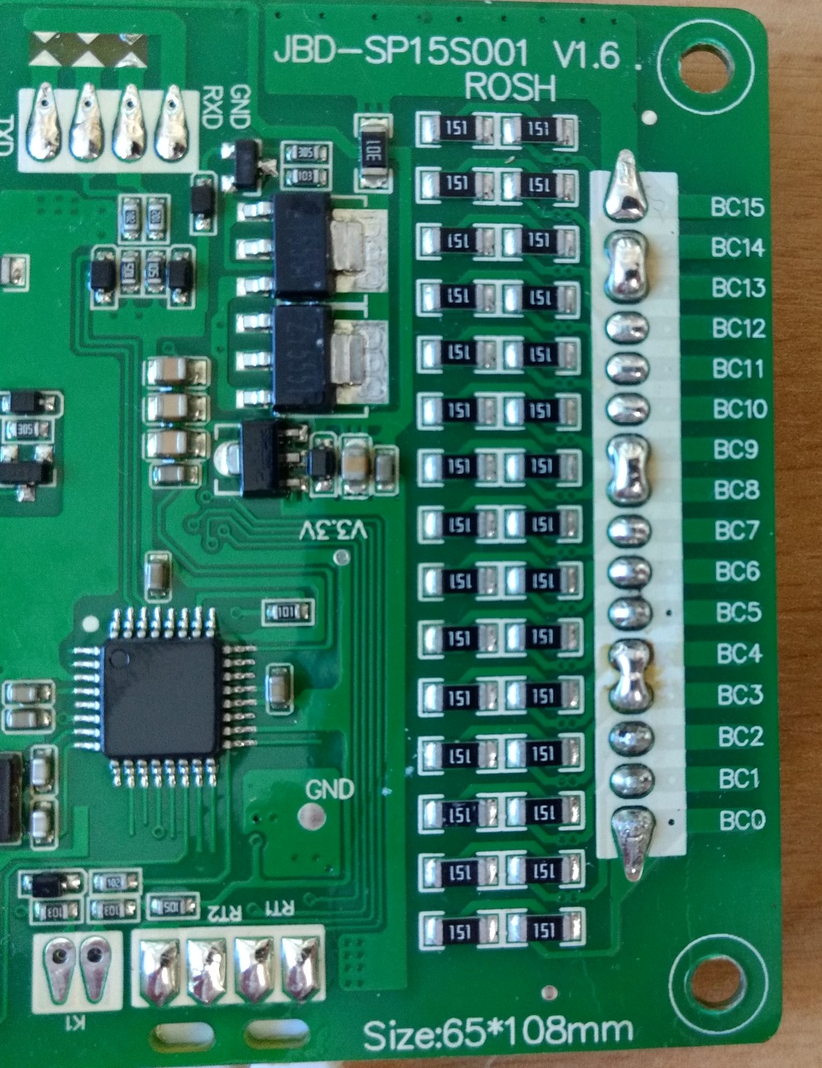

Anbei zwei Bilder von Unter- und Oberseite des "Frontends" zur Batterie.
Auf der Oberseite erkennt man die Transistoren, welche das Balancing
schalten und ein bißchen R und C Beschaltung. Das schwarze sind
vielleicht Dioden?
Der TSSOP-Chip ist ein TI BQ7694003.
Auf der Unterseite sieht man die Widerstände, welche den Balancerstrom
verbraten.
Natürlich werde ich selbst weiter versuchen, was rauszufinden.
Z.B. ob eine durchlegierte Balancerschaltung die oberste Etage dauerhaft
mit Strom belastet.
Oder inwiefern die falsche Spannungsmessung einem Spannungsabfall durch
diesen Strom geschuldet ist.
Die Spannung kommt richtig am Stecker an - sie müßte also erst auf der
Platine verloren gehen.
So ganz verstehe ich die Schaltung natürlich nicht, dafür hab ich auch
viel zuwenig Ahnung.
Erstaunlich finde ich, daß der Plus-Anschluß der Batterie eher der
"prominente" ist - der GND der untersten Etage ist eher nur wie eine der
vielen Sense-Leitungen geführt.
Und wie die Schaltung ihre eigene Betriebsspannung generiert. Nimmt sie
dafür evtl. nur die oberste Etage, belastet die Batterie ungleichmäßig?
Vielen Dank, wenn sich hier jemend meldet, der sich damit auskennt. Oder
auch Verweise in andere Foren, wobei ich (vorerst unangemeldet) im
pedelec-Forum schon kurz gestöbert habe, aber nichts gefunden.
Tom.
OP #7060492
Ich habe dummerweise im ersten Panik-Moment ein Ersatz-BMS für 12S
beschafft und wollte die oberste Etage meines 13S einfach entfernen.
Dann fiel mir ein, daß ich dafür ja auch zwei Ladegeräte wechseln oder
modifizieren müßte.
Und habe doch die 13te Etage getauscht. Mit Zellen, die aus der
damaligen Bestellung noch im Regal lagen und nie benutzt wurden.
Natürlich auch nicht koscher und keineswegs eine Erfolgsgarantie. Aber
einen Versuch wert, bevor ich alles tausche.
Also nochmal zu Verdeutlichung: Die gezeigte Platine ist für 12S, die
mit dem seltsamen Verhalten 13S, aber sie sind sowieso nahezu gleich.
Der IC und die Platine können immer 15S, fehlende Zelletagen werden
irgendwo in der Mitte des Steckers gebrückt - so entstehen die Versionen
für 14S, 13S, 12S...
Gast #7060541
ok, die Brücken sind auf der Rückseite des BMS zwischen BC3/4 BC8/9 und
BC 13/14.
Für 13s muss die Brücke zwischen BC3 und BC4 raus und natürlich noch die
Konfiguration des BMS geändert werden.
Wenn der Balancerfet in der obersten Celle durchlegiert wäre dürfe die
Spannungsmessung noch viel weiter daneben liegen.
Kandidaten wären noch der Filterkondensator und die z-Diode am Gate des
Balancerfets. Das kann man in der Schaltung vergleichend mit den anderen
Cellen ja mal messen im ausgebautem Zustand.
Eingebaut müsste an den Filter-Cs die gleiche Spannung messbar sein wie
am Eingang. Ist da irgendwo was weniger ist was faul. Der BQ76940 kann
natürlich auch defekt sein. Die restliche Beschaltung kann aber kaum
einen erhöhten Stromfluss nur in einer Celle verursachen, wenn dann
betrifft es mehr Zellen.
Wie wurde das ganze BMS eigentlich konfiguriert? Man kann ja die
einzelnen Stufen auch kalibrieren. Steht da eventuell Müll in den
Registern?

Gast #7060651
Tom H. schrieb:
> edenfalls nicht gleich bei der gleichen obersten Zelle.
> Und auch nicht ganz unten. Sind doch ein paar Zweige, die man da
> durchprobieren muß...
Dir ist aber klar, dass man das BMS nicht nur über das Balancerkabel
anschließen kann? Die Verbindung zu B- ist unbedingt noch nötig, und da
fließt dein Strom auch wieder zurück. Strom könnte maximal von den
Zellanschlüssen 5, 10 und 15 gezogen werden, da der Chip intern 3fach
gestackt ist. Aber das was du an Strom in BC15 misst wird auch über die
separaten Spannungswandler und den ATMEGA verbraten und fließt über B-
zurück.

OP #7062498
Teilerfolg.
Nach zähem Ringen mit zwei verschiedenen USB to TTL-Seriell Adapter lief
das Konfigurationsprogramm.
Der daneben liegende Kanal läßt sich auf richtige Spannungsanzeige
kalibrieren, wunderbar.
Es bleibt aber das schale Gefühl, daß die Spannung vom Stecker-Pin bis
zum Pin des BQ7694003 irgendwie elektrisch fehlerhaft sein könnte
(womöglich unlinear) und die Kalibrierung das nur versucht
"geradezubiegen".
Da muß ich demnächst wirklich noch an oder nahe den IC-Pins nachmessen.
Schöner Nebeneffekt: Mit dem PC-Tool läßt sich so ein BMS auf
verschiedene Zellenzahlen konfigurieren. Ich kann also aus meinem
übereilt bestellten 12S-BMS gleicher Bauert durch Ändern der Lötbrücken
am Stecker und Umkonfigurieren ein 13S machen.
