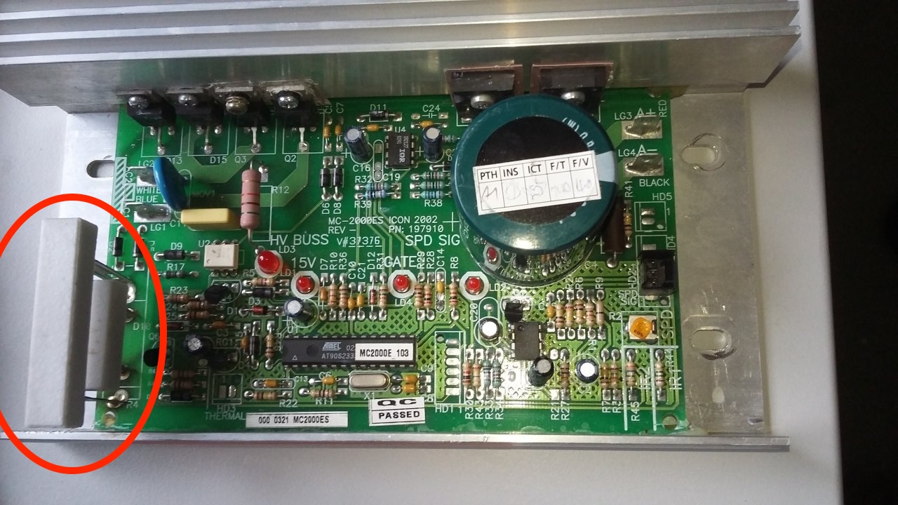

Zur Geschichte:
Repariere gerade ein Laufband. Der Motor-Controller (mit meinem AT90S) startet den Motor nur kurz für ein/zwei Sekunden und schaltet den Motor wieder ab. Da ich keinen Fehler auf der Platine finden kann, bin ich jetzt auf der Suche nach einem neuen AT90S, da ich vermute, dass dieser Probleme hat. Von meinem Programmiergerät wird er seltenst erkannt. Zum Glück ließ sich das Programm aber irgendwann mal auslesen.
Danke und Grüße, Kurt
OP #7858061
Danke für eure Hilfe,
wollt nur sagen, dass das Problem nicht am uC lag. Danke an Mi. N für die schnelle Lieferung.
Konnte aber den Fehler mithilfe einer gebraucht gekauften und funktionierenden Steuerung finden:
Platine der Motor Steuerung vom Laufband ist folgendes Modell: MC2000-ES Fehlergrund: Widerstand R4
-> alte Platine: 2 Zement-Widerstände parallel: 22k und 13,5k (13,5k sind der gemessene Wert, da kein Aufdruck. Widerstand aber ganz weiss und keine Anzeichen von zuviel Hitze)
-> neue Platine: 3 Widerstände parallel: 22k und 15k und 15k
Der Widerstand R4 "verbratet" bei ca. 320V um die 18Watt, um eine Hilfspannung zu generieren.
Alte Platine mit den Widerständen der neuen Platine bestückt und alles funktioniert wieder.
Danke und VG, Kurt
