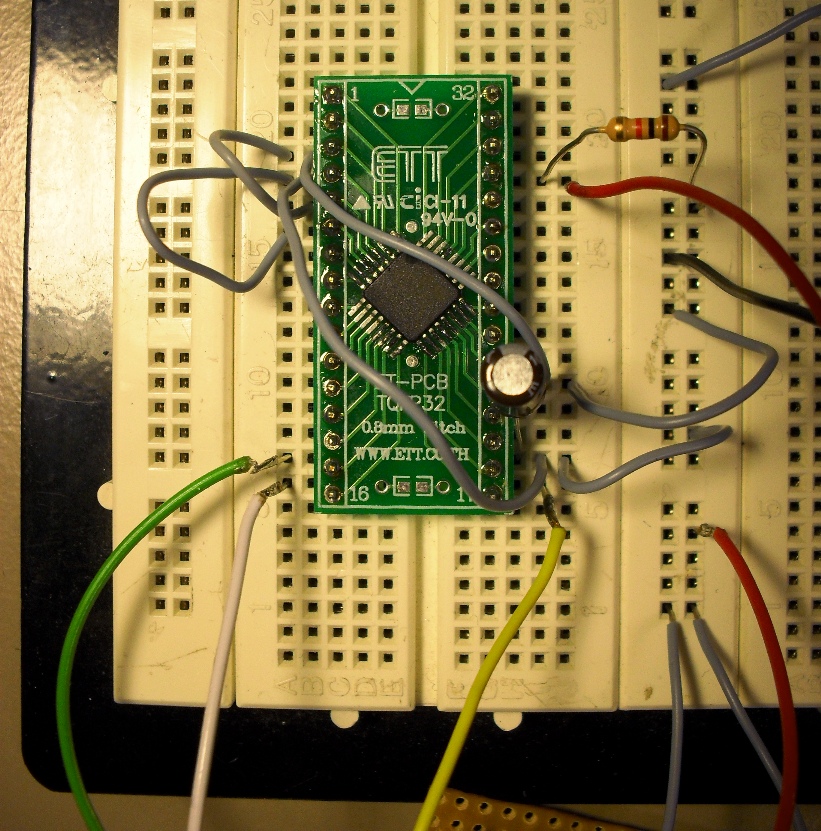

Guten Abend,
Wieder treibt mich die Verzweiflung.
Ich möchte einen Mega88PA im TQFP32 Gehäuse via ISP programmieren.
Problem:
Am AVR MKII blinkt die orangene LED und im AVR Studio bekomme ich die
Meldung: There seems to be a short circuit on the ISP connector.
The RESET line appears to be short-circuitet.
Ich habe keine Ahnung, woran das liegt.
Der AVR ISP MKII funktioniert bei anderen Schaltungen einwandfrei, mein
Adapter vom ISP 6pol Stecker auf die Litzen geht auch (getestet mit
Atmega 8 DIL))
Reset Pullup ist 1K, auch getestet mit 10K.
Der Grund, warum ich überhaupt mit dieser Adapterplatine hantiere ist
der, dass ich bereits einen anderen Mega88PA (TQFP) in einer Schaltung
nicht ISP programmieren konnte (gleiche Problematik).
Dachte bei dieser simplen Schaltung find ich den Fehler :-(
Any Ideas?
TNX
(Firma: No RISC, no fun.) #2223041
1. Schritt: Multimeter: Is da wirklich ein Kurzschluss?
2. Schritt: An welchem Punkt gibts den fehler? (alle komponenten der
reihe nach einstecken und schauen wann der genannte Kurzschluss auftritt
(als fehler im Studio)
3. Schritt: An dem Punkt arbeiten
PS: Kanns sein, dass es da lötbrücken am mega gibt (sieht ziemlich
handgelötet aus....
Gast #2226801
Hey Max, danke für deine Antwort.
Ich habe die Punkte abgearbeite und keinen Fehler gefunden.
Dann habe ich einefach mal den ISP-Stecker umgedreht et voila IT WORKS
Oh man, hab ich das nicht gemerkt, dass der falschrum drauf saß.
Schande.
sowas passiert mir immer :-0
