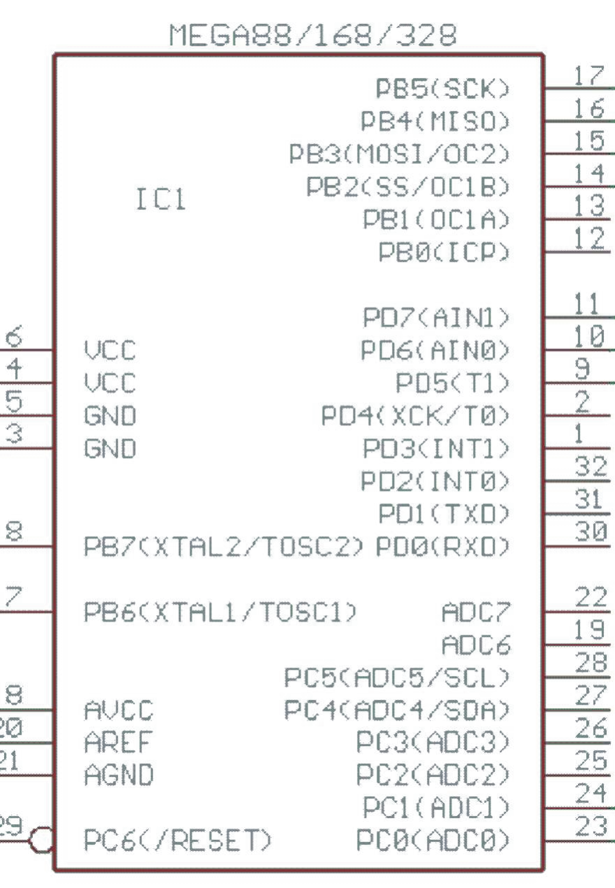

> Suche das Bauteil in eagle,habe aber nur Atmega88P gefunden.der soll
> wohl pinkombatible sein
Und? Was sagt das Datenblatt - is' er pinkompatibel? Dann nimm ihn.
Wenn die das Symbol nicht gefällt - zeichne es um.

>der soll wohl pinkombatible sein,passt aber nicht im Schaltplan.
Sind sie auch. Aber nur im gleichen Gehäuse. Dein Bild passt zu einem
32pol. TQFP oder MLF Gehäuse.
