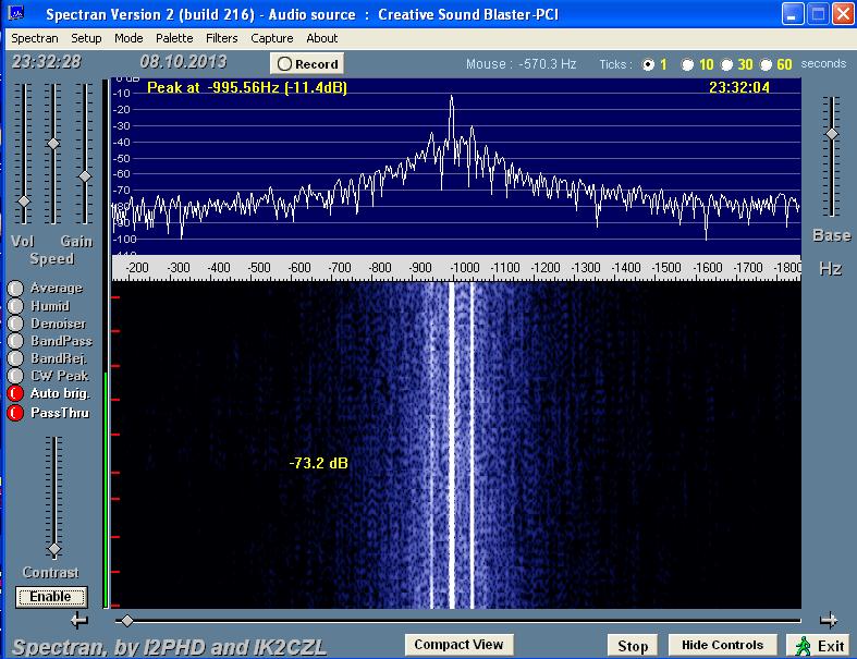

#3352087
Hallo Dil
Mich würde interessieren, wie die 2 schwächeren Linien mit 500 Hz
entstehen.
Wenn das Signal abgeschwächt wird, gehen die 500 Hz Linien dann
proportional runter, doppelt so schnell oder 3 mal so schnell verglichen
zur Hauptlinie?
500 Hz bei 2,5MHz entsprechen 80 ps. Es könnte sein, dass sich die
Laufzeit in der CPU sporadisch um diesen Betrag ändert. Also dass
statistisch neben den 400000ps Periode noch 399920ps und 400080ps
besonders häufig auftreten.
Gruß, Bernd
