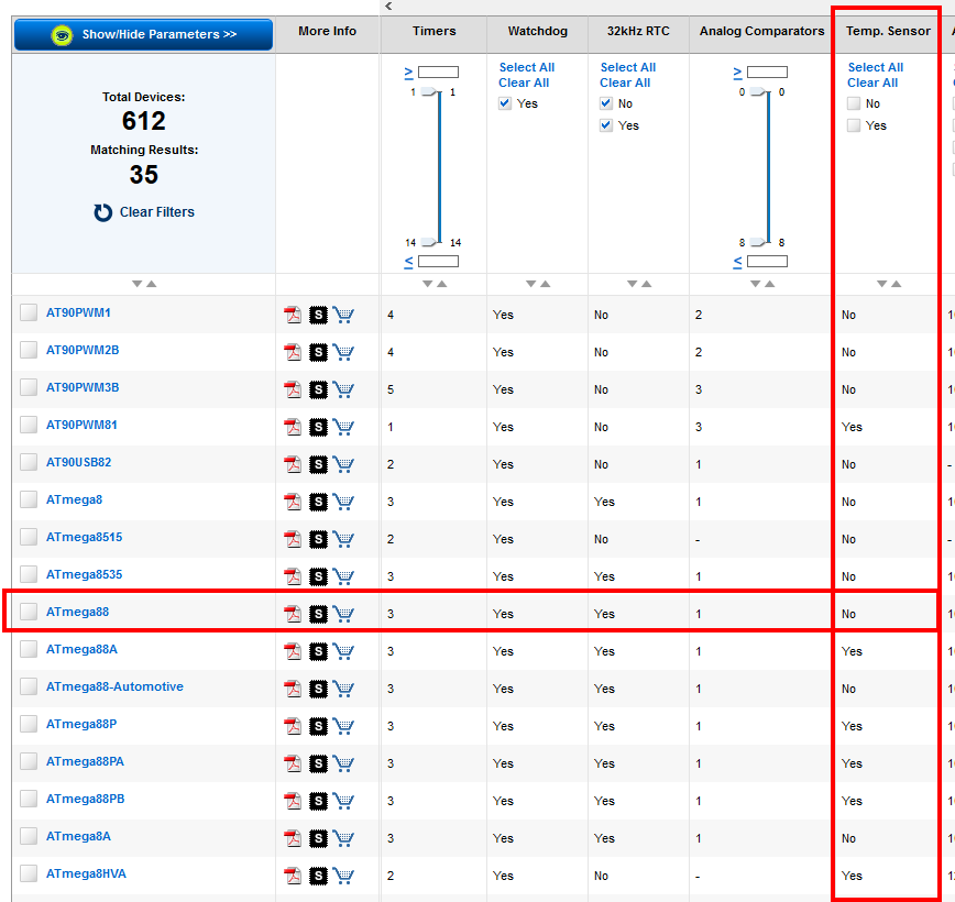

ich hab von meinen Hardware-Kollegen eine Schaltung mit einem ATMega88
(ohne Zusatzbuchstaben) bekommen und soll den internen Temperature
Sensor auswerten.
Im Datenblatt steht, dass er einen hat:
http://ww1.microchip.com/downloads/en/DeviceDoc/Atmel-2545-8-bit-AVR-Microcontroller-ATmega48-88-168_Datasheet.pdf
Allerdings bekomme ich auf dem entsprechenden Kanal immer 0x3FF (interne
1.1V-Referenz ist eingeschaltet und ich messe am ARef-Pin auch korrekte
1.1V, und andere ADC-Inputs sind okay).
Nun hab ich gesehen, dass im Produkt-Finder steht, der ATMega88 (ohne
Zusatzbuchstaben) habe gar keinen internen Temperatursensor (siehe
Bild).
Verzeiht meine Naivität, aber kann es sein, dass im Datenblatt ein
Feature steht, das gar nicht vorhanden ist?

Pete K. schrieb:
> Das ist doch wohl eher ein Scherz.
Nein, ist es nicht und auch nicht unüblich. Willst du es genauer als
±10K dann einfach Kalibrieren (AVR122). Die internen Taktquellen kommen
ja auch nur mit ±10% Genauigkeit daher, wer genauer braucht der
kalibriert auch da (AVR053). Alternativ kann man auch was externes
nehmen ;)

Kaj schrieb:
> Peter D. schrieb:
>> Kann sein, daß der ATmega88A oder ATmega88P einen haben.
> Wie man im Bild sieht: Ja, der 88A, 88P, 88PA und 88PB haben einen.
